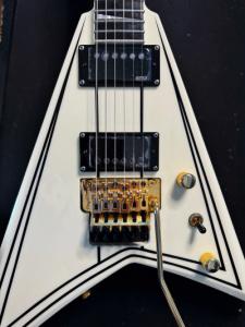

Y finalmente ha quedado así.
dollyboy
por el 17/02/2024 1 anuncio en Mercasonic
Pfffff espectacular!!!
