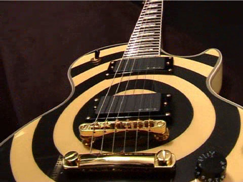

Tengo una Epiphone Zakk Wylde Custom y quería instalarle un puente flotante, se puede? alguien me recomienda alguno concreto?
La guitarra es: cbdd6b7c946f3909394588643a5f4-873685.jpg
Gracias por adelantado :brindis:
xabdeth
por el 22/12/2010
De que se puede, se puede, pero tienes que ver si vale la pena, porque primero gastar en el puente, y no creo que compres uno barato, segundo, pues gastar en un luthier, y que este realize el trabajo muuuuy bien.
Creo que son muchos gastos, y es preferible que te compres una guitarra que ya tenga Floyd Rose, aunque eso depende de ti.

Si, se puede. Mirate de los Gotoh en adelante. Suerte...

Muy buen puente-tremolo, pero no creo que puedas hacer cosas tan extremas como con un Floyd Rose,, se ve mas como un Maestro Lyre Vibrola. No se que uso le quieras dar...

Le quiero dar un uso estilo Joe Satriani, Steve Vai... No entiendo de vibratos asiq ue agradezco todo consejo :D
papasmamas
por el 23/12/2010
Entonces no, no creo que este tremolo te sirva,, se ve que es un tremolo mas que nada para pequeños toques, o algun pequeño dive bomb de vez en cuando. Para lo que quieres, te recomiendo un Kahler o un Stetsbar. Para instalarle el Kahler tienes que hacerle un trabajo a la guitarra (rutearla), pero no tanto como si le instalaras un FR,, y para el Stetsbar no es necesario ninguna modificacion, pero esteticamente no me gusta nada como se ve. En el foro hay info tanto del Kahler como del Stetsbar, hechales una mirada...

Gracias!! Valoré comprar una Ibanez en vez de complicarme la vida que creo que va a ser mas rentable...
