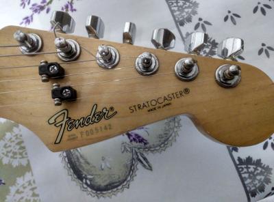

Hola, soy Txarli,tengo una Fender Stratocaster japonesa y según el numero de serie,fué construida en la factoria de Fuji-gen entre 1986 y 1987
pero no se nada más.
Me gustaría saber donde puedo consultar algo más sobre ella,maderas,electrónica,etc
muchas gracias

Sería de ayuda más fotos de la guitarra
Txarli  Ahedo
por el 23/04/2023
Primero,muchas gracias a Joan y para Mahka envio esta foto a ver si sirve de algo
un abrazo a los dos

Lo primero saber el modelo levanta el golpeador y si ahí no pone nada desatornillar el mástil a ver si pone algo e.n el hueco. Una foto de la electrónica puede ayudar. Después ver la madera d que está hecha, el cuerpo, si es tuyo serie baja si aliso un poco mejor....

La página que te han facilitado Fuzz Faced es la biblia de las Fender Japan. Hay encontrarás mucha información.
Por la foto, parece una standard Japonesa de esos años.
Cuerpo de tilo, herrajes gotoh, y electrónica y pastillas cerámicas.
Yo tengo una squier serie E y tienen los mismos materiales.
Noise
por el 24/04/2023 11 anuncios en Mercasonic
Por el numero de serie se puede conocer el año y la factoría de fabricación (F005142, Made in Japan 1986-1987 Fujigen) pero no el modelo concreto y en esos años hubo unos cuantos, ST72, ST54, ST67, ST57, ST62, STXII, ST362, ST50V, ST50SPL, ST700SPL, STM, SHM, ST40, ... y cada uno con sus respectivas variantes, vamos, un autentico laberinto.
Por la foto que has subido ni con bola de cristal se puede saber cual es esa guitarra. La única forma de saberlo es desmontado.
En el talón del mástil y hueco del cuerpo vendrá el modelo concreto y para saber que electrónica monta es tan fácil como levantar el golpeador.
Generalizando mucho y como normal mas comun, debería tener un cuerpo de tilo, mástil de arce con diapasón de palosanto indio, acabados de poliuretano, pastillas cerámicas y electrónica típica japonesa. Eso es lo mas convencional en los modelos de esa época, pero teniendo en cuenta la inconsistencia de las japos, podrías encontrarte cualquier cosa.

Hola Txarli,
A parte del enlace que te han mencionado, aquí tienes un hilo para leer un buen rato
https://www.guitarristas.info/foros/fender-mij-cij-japonesas-vamos/217102
Allí encontrarás un montón de información sobre Fender MIJ y CIJ, también muchos enlaces externos que te aclararan mucho sobre tu guitarra
Para contrastarlo no te queda otra que desmontar como ya te han dicho
