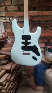

por el 02/05/2019
Buenas!!
Ya tengo la guitarra pintada y a la espera de que se seque la última capa de poliuretano para poder lijarla. Me ha realizado el trabajo un luthier.
El color elegido ha sido Surf Green, el cual pille en nitro lack. Esperaba que hubiera quedado el tono un poco más intenso, pero aún así me gusta.
Cuando esté terminada compartiré más fotos con el resultado final.
Gracias a todos!!
