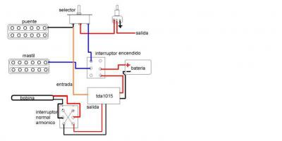

bueno soy del centro de puebla, el transistor que consegui fue el mpf102, el que viene en las imagenes, por el el j201 esta en 100 pesos, pues se supone que hacemos esto para ahorrar dinero, para el modo armonico, puse el switch, aunque es algo curioso por que a mi guitarra le puse el circuito de la red special de bryan may, y tiene dos switch por pastilla, el primero es para activar y por lo que veo el segundo es para invertir la polaridad de la pastilla, por que cuando activo ese switch, se activa tambien el modo armonico, pero bueno regresando al tema,
armaste el ebow normal?? o le agregaste algo??? por que si le quitaramos al fetzer la parte del trasistor, pues es lo mismo que el ebow, simplemente que puedes constrolar el sustain y el volumen, y he querido hacerle unas pequeñas modificaciones para que tenga mas potencia, por que cuando activo el modo armonico acopla la pastilla, pero si agarra bien el sonido de la cuerda suena re chulo y sin acople, experimentare haciendo el mismo circuito pero para que eleve mucho mas la potencia, espero que no expote nada o algo asi, y agregame en el cara libro para ver que se logra hacer bien, me encuentras como "Noel MC" sin comillas
Noel mc
por el 12/07/2013
aqui en esta imagen viene como tengo conectada mi bobina para hacer el modo armonico

en el caso del ebow y el sustain es lo mismo solo q vas agregar una bobina mas en el ebow pero si tiene desventajas el hecho de tener la mano ocupada

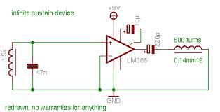

y si al fetzer le quitas el transitor te va dar menos de 1 watt el transistor es el previo y el 386 no es lo suficiente potente para hacer mover las cuerdas tiene q ser el lm386 -n4 y aqui no lo hay yo lo q hice fue casi dejarlo sin nada solo el intregado y dos capaciotres pero en le pin 1 para q de mas potencia lo vas a mandar ala 7 y de alli anegativo con filtro asi va subir 79 dbs pero isn booster q es en los pines 1 y 8 y sie se quieres q te de mas potencia prueba metiendo un previo el c4558 lo levanta muy bien tambien el an7112 y puede ser un transisotr ams comun el c1815 como previo pero debe qedar sin ruidos por q es lo primero q va a captar la pastilla

en el fb tengo una imagen de superman, jeje, bueno en cuanto a los componentes, si estan caros, el 2n5457 estaba en 40, el j201 en 100 y el mpf102 en 7 y bueno no me quedo mas que comprar el tercero :preocupado: , el lm386 que mencionas, tienes razon, venden lo mas cahfas y baratos por asi decirlo, por que igual he visto que dentro de los mismos se clasifican y son tambien mas potentes, entonces cual ci me recomendarias, o que circuito me recomiendas que sea potente y no meta ruido, q ahora como que ya me desespere ya no quiero gastar, y siento que el lm386 va bien, pero solo el detalle de la potencia

el lm386 esta bien solo q mete un pevio o investiga sobre las configuraciones q hay con el mismo ..
yo acabo de ver q cuando el i.c esta dañado se le oyen ruidos y cosas raras por q tengo 3 con ese detalle y cuando pones a usar el circuito se calienta mucho mas por el alto consumo me imagino?
si puedes conseguir el 386 pero q sea terminacion ..(N4) ESE ESTA BIEN )
hay q evr de ucantos watts es el cautin por tambien por exeso de calor se joden los i.c s fets reguladores y podemas encapsulados
estoy probado el tba y no la misma potencia q el 386 y me falta probar el tda 2003 q ya lo tengo tambien

yo creo q seria muy grande la bobina de entrada o no?
no creo q el 386 levante esa capacidad?
yo la hice 140omhs

ya despues de mucho tiempo he retornado, fui a buscar en todo mi pueblo si conseguia un estupido lm386 n4, pero nadie sabe cual es ese :encendido: , solo el comun q aun asi esta caro, pero econtre unas configuracion que van de pin 1 al 8, uno simplemente se puentea, otro lleva un pote y otro un capacitor, y con el pote si alcanza una buena pontencia, pero distorsiona aun asi la guitarra, le sube muchos agudos, quien sabe por que, y bueno lo que mencionabas de el cautin, pues simplemente lo que hago es que me pongo a soldar resistencias, caps, etc, y una base para el ci, y lo voy cambiando si esta dañado, etc etc, y mira que me da lo mismo :sorprendido: , todavia no soluciono ese acople tan horrible
