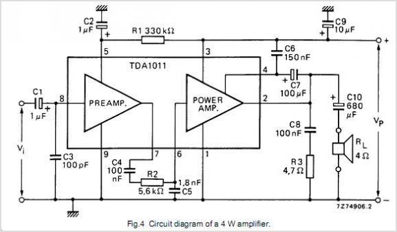

Asegúrate que tienes bien los valores de los componentes, si se calienta con 9v algo no esta bien, pues su tensión máxima es de 24 voltios, comprueba R1-330K y c2 y lo del zumbido, comprueba que c1 de 1uf está colocado entre la resistencia variable y la patilla 8 del integrado.

Hola, el ebow no lo he hecho , solo el sustainer , en la entrada del circuito lo primero es un potenciometro y despues C1 segun el esquema de arriba y en la salida RL que en el caso del sustainer sería la bobina de 8 ohmios.
