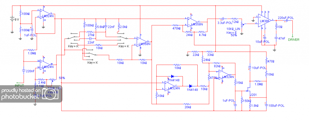

Bueno pongo el mejor circuito de todos los sustainer que he probado, con 4 modos y CAG por si alguien se anima, ya que me habian preguntado por los comerciales éste funciona igual pero con algunas mejoras.

Estimado JuanF, me estoy entusiasmando con el circuito con cag que publicaste pero para variar tengo unas preguntas, así que abusaré una vez mas de tu paciencia.
1.En el esquema aparecen unos condensadores con sufijo "-POL", siginifica que son de POLyester cierto ?
2.El lm386 tiene que ser el "LM386N-4" cierto ?
3.Los pot con sufijo "_LIN" siginifica que son LINeales cierto ?
4.Debajo de los pots de "10KΩ_LIN", dice "KEY=B" y "KEY=E" ademas de "50%" en ambos, que significan los "KEY=" y el "50%" ?
5.Los switches de 4 posiciones dicen "KEY=K", que significa ?
6.Los numeros de pata de los integrados partiendo desde arriba y bajando por la izquierda son estos ?
a) LM324N arriba a la izquierda, 4-5-2-11-1.
b) LM324N abajo a la izquierda, 4-12-13-11-14.
c) LM358N de la izquierda, 8-3-6-4-1.
d) LM358N de la derecha, 8-3-6-4-1.
e) LM324N al medio y abajo, 4-3-6-11-1.
f) LM324N a la derecha, 11-3-8-4-1.
g) LM386, 6-5-2-4-1-3, y las patas 1-8 se aterrizan ?
7.Las patas marcadas con una x roja en los integrados se "aterrizan" ?
Saludos y gracias una vez mas.

Hola.
POLARIZADOS
Lm386N-4 Ojo otro lm386 no sirve.
Son resistencias variables normales.
Es para simular el circuito, no le hagas caso.
Es del programa para simularlo, no le hagas caso, los swiches son rotatorios de 4 posiciones y 3 circuitos.

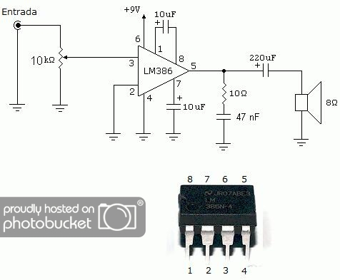

Para los integrados te pongo la del amplificador de salida completo.
El LM324 al ser un operacional cuádruple las patillas 11 y 4 son alimentacion y por eso en el dibujo de cada parte están sin conectar y lo mismo en el LM358 las patillas 8 y 4 son alimentación.
Haber si tengo un poco de tiempo y lo pongo por partes y con mas calidad, tal y como he puesto el lm386n-4
