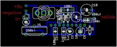

Una pregunta ... para empezar :P ... he visto que de los diagramas que hay en la página 4 todos os habéis decantado por el que está en el pdf, no?
De ser así el diagrama correcto ¿es el de la fig-3 o el de la fig-4?, he pensado hacerlo con placa perforada .. que tengo una por casa.

Buenas, Juan f, ¿esto funcionaria ?
Ya imagino que las vueltas son orientativas y que hay que verificarlo con un multimetro, pero la idea inicial es hacer algo así.
He comprado imanes de 3x3 mm y me gustaría hacerlo así.
Por otro lado creo que al final he entendido lo del diagrama ... :P veo que en el esquema hecho con el eagle no estaba el componente (1ci) así que me faltaba algo ... :P
Luego comparando he visto que estaban los agujeros y el pin 1 va a la derecha.
La lista de componentes:
-c1 1uf electrolitico
-c2 1uf electrolitico
-c3 100pf ceramico
-c4 100nf
-c5 1n8 ceramico
-c6 150nf
-c7 100uf electrolitico
-c8 100nf
-c9 10uf electrolitico
-c10 680uf electrolitico
-r1 330k
-r2 5k6
-r3 4,7
-v1 250k trimer miniatura
-1ci TDA1015
¿los valores de los componentes siguen siendo estos después de todos los comentarios?
Por otro lado he visto alguna bobina doble, ¿es más recomendable?
