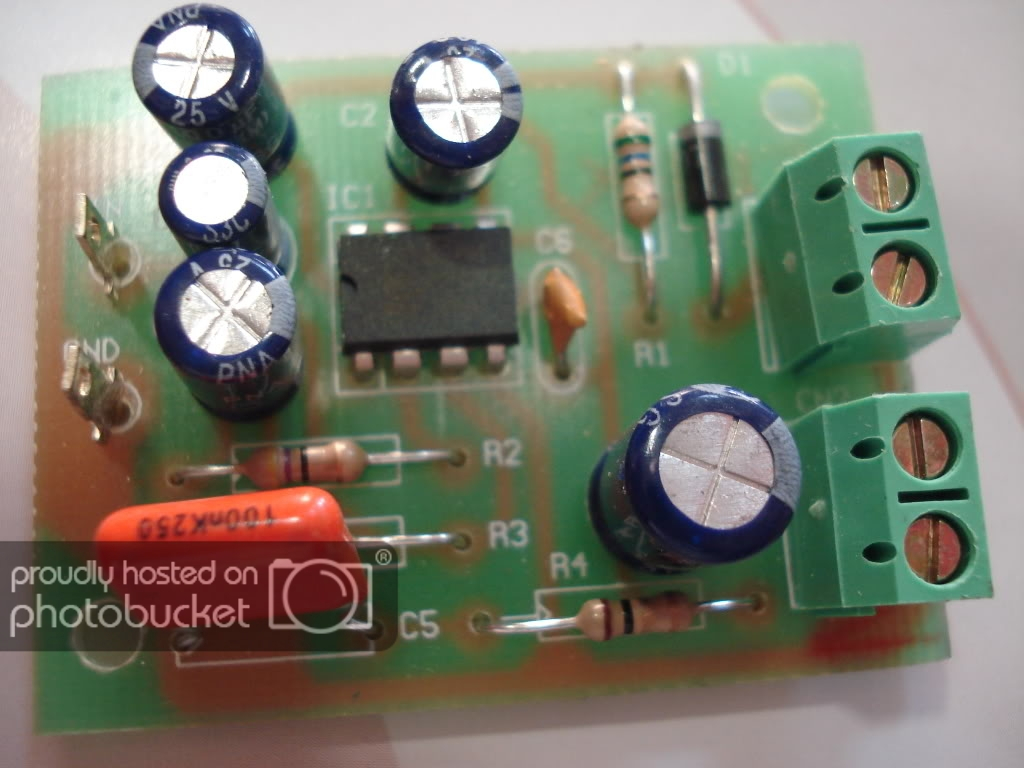

Para el que no quiera complicarse con el amplificador, hay unos modulos con el tba820 que funcionan muy bien, les paso una foto, estos se encuentran facilmente en cualquier tienda de electronica y creo que salen sobre unos 6€ y son de 2w.

gracias !! entonces el modulo com el tba820 seria un preamplificador conregulador de volumen y demas? quiero decir que si con eso ya no haria falta acer el preamplificador no? solo conectarle la pila, y meterle la entrada y la bobina luego al final y ya esta no?
