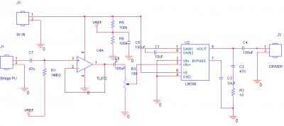

carvajalino
por el 27/06/2012
el del francés me parece una buena opción para los que no hemos podido encontrar el tda1015; también encontré otro esquema con lm386 del coreano:
http://tonebrew.tistory.com/search/Sustainer%20DIY
tengo dudas de ese circuito:
1. el tl072 lo usa de preamp?... ó para invertir fase
2. las terminales Vref que indican? que puede ir el V1=250k del plano propuesto por JuanF.
3. que potencia aprox. tendría?
bien gracias por una pronta respuesta, la verdad no tengo mucho dinero para experimentar y me gustaría hacer el sustainer de un tirón.
Saludos desde Suramerica
juanf
por el 27/06/2012 1 anuncio en Mercasonic
Hola, veo que algunos lo estais intentando con el lm386, os aconsejo que lo primero que debeis hacer es buscar el LM386N-4, ninguno de los demas modelos de lm386 (LM386N-1, LM386M-1, LM386MM-1 LM386N-3) sirve solo el LM386N-4 sirve para este proyecto de todas formas hay muchos integrados que funcionan mejor que el lm386 ya que este se queda muy justito de potencia y en la mayoria de los casos tendreis problemas de acoplamientos indeseados por tener que hacerlo trabajar al maximo de sus posibilidades.
El problema de los distintos lm386 es este:
LM386N-1, LM386M-1, LM386MM-1 ---------VS = 6V----de 250mW a 325 mW (falta de potencia)
LM386N-3-------- VS = 9V------de 500mW a 700 mW (falta de potencia)
LM386N-4--------- VS = 16V-----------de 700mW a 1000 mW ( potencia muy justa)
Así que yo aconsejo utilizar cualquier integrado de al menos 1,5W que hay muchos donde elegir.
Edito- para comentar que el circuito del coreano dudo mucho que funcione ya que entre la patilla 1 y 8 solo existe un condensador y la ganancia seria de 200, así que la oscilacion está asegurada habria que ponerle una resistencia variable de 2k2 e intentar regular la ganancia para evitar oscilaciones.
