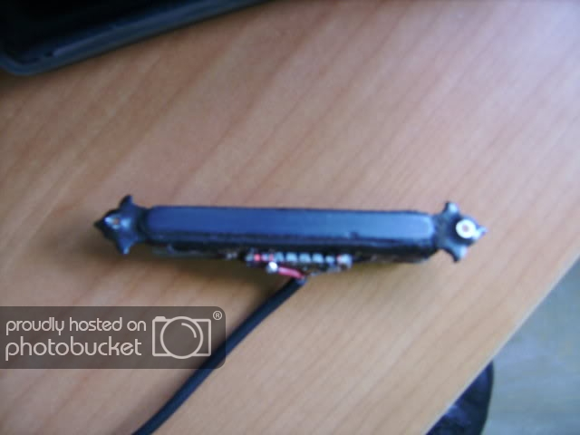

Hola, te enseño la bobina que tengo yo en mi guitarra y funciona perfectamente, La bobina esta hecha sobre el imán de una pastilla y tiene que ser lo mas eficiente posible e instalarla lo mas cerca de las cuerdas posible, porque sino al tener que darle mas potencia al circuito nos mete interferencias electromagnéticas en la pastilla del puente, yo la tengo instalada entre la pastilla del mástil y el ultimo traste de la guitarra.

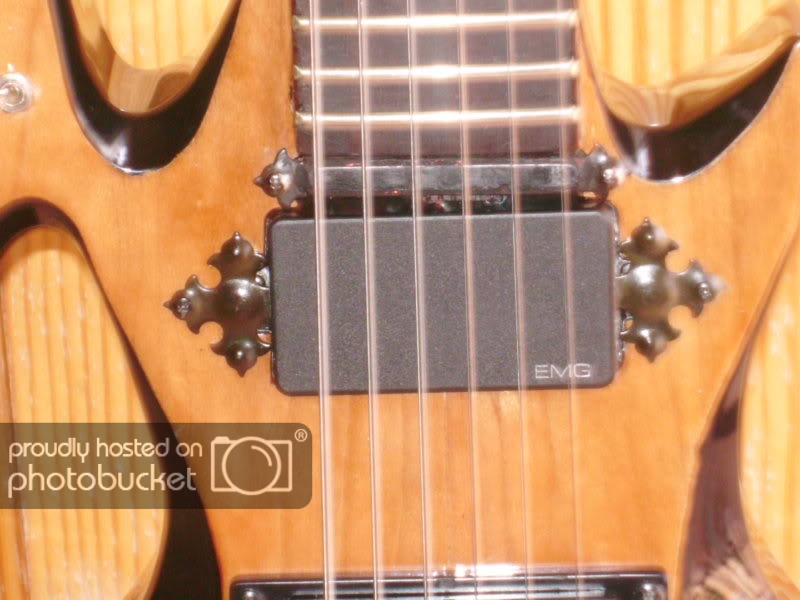

fijate el hueco en donde la he puesto.
Aqui ya colocada

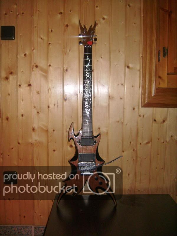

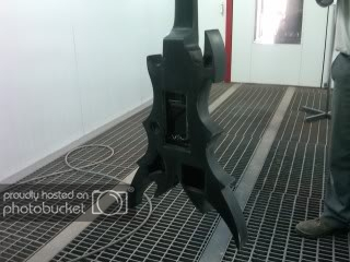

Aqui se ve el hueco donde van colocadas las baterias recargables para alimentar las pastillas y el circuito del sustainer.
Y la guitarra completa

Se me olvidaba la pastilla lleva en los tornillos que la sujetan unos muelles y así regulo la pastilla lo mas cerca posible de las cuerdas y no olvidar que la guitarra debe de estar apantallada y el iman tiene que estar orientado el norte o el sur hacia arriba no hacia el mástil.
