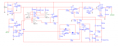

Claro el circuito seria este que pusiste vos, no?
veo que aca estaria incluido el pre, el control automatico CAG y el ampli, ahora subo la imagen un poco mas nitida.
Te hago una pregunta, veo que siempre el nucleo de la bobina es una chapita (o las 6 barritas redondas) el cual abajo esta pegada al iman, Si pongo la barra del iman directamente como nucleo esta bien? cual seria la diferencia?

Claro que se puede hacer sobre el mismo imán y seria la mejor opción siempre respetando la orientación del imán, es decir el norte o el sur hacia las cuerdas, en la segunda pagina del hilo tienes una bobina hecha así y es de las que mejor me ha funcionado, lo que pasa que es difícil conseguir imanes asi.

#579 ha si habia tu aclaracion pero no sabia que solo se conseguia en ebay.
pero vos este circuito lo tenes con ese mismo lm386, no? será muy complicado remplazarlo en ese mismo circuito?

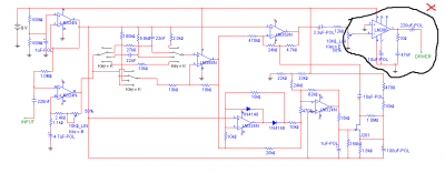

seria reemplazar esta etapa por un CI de 1.5w que NO tenga incluido el pre..
buscaré cual integrado seria mas indicado para modificar el circuito (si es que me sale jaja)

Exacto, cualquier ampli de 1,5w sirve.

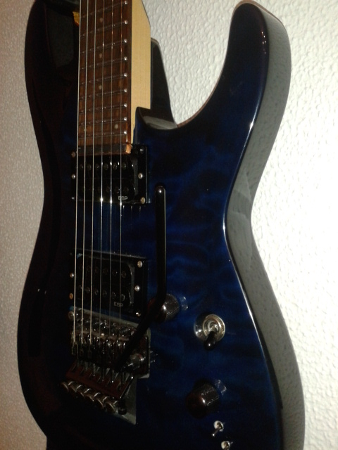

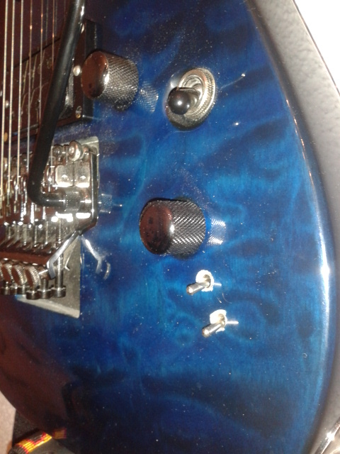

Lo he montado en una LTD MH-100QM que me compré de segunda mano casi casi sólo para esto. Tuve que hacerle un par de taladritos para los interruptores, pero no ha quedado nada mal, sólo me falta ponerles un pequeño embellecedor.
Como bien apuntábais, el artilugio se lleva muy bien con el Floy Rose.
La guitarra tiene ahora mucho ruido, no sé si se solucionaría apantallándola, de momento voy a disfrutar del cacharrillo.
Lo que no me funciona muy bien es el inversor de fase... sólo saca el armónico con la quinta y sexta cuerdas...

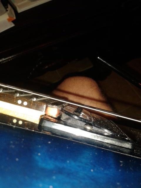

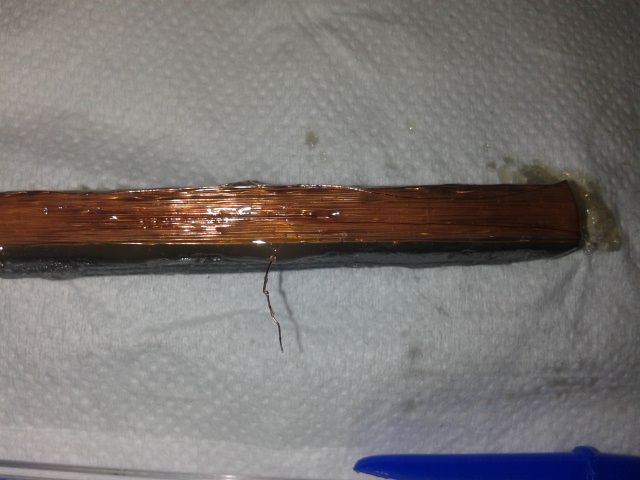

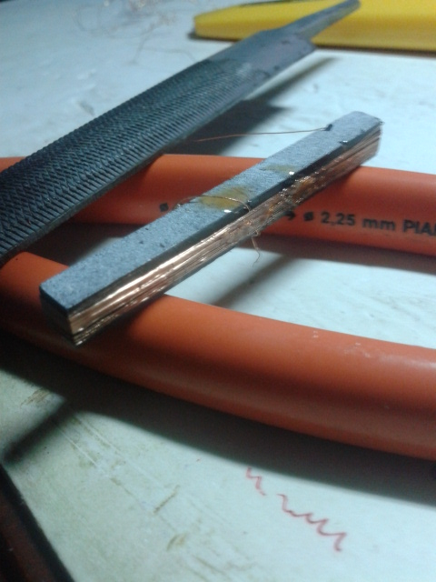

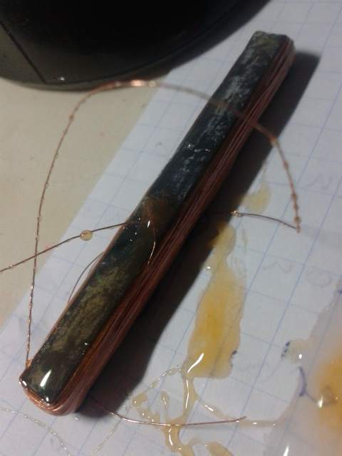

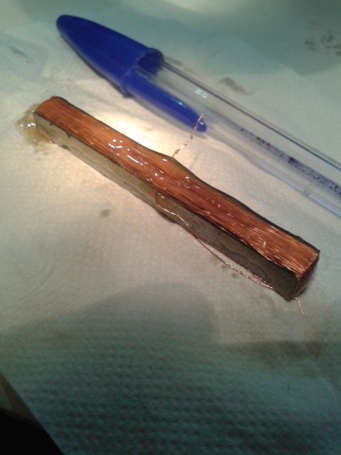

La bobina la he hecho con el imán de una pastilla antigua y con hilo de cobre de los filtros ADSL. Me puse a enrollar sin contar las vueltas hasta que se me acabó el hilo correspondiente a un filtro ADSL, y al medir recuerdo que estaba alrededor de los 8 ohmios, no recuerdo si siete y pico o nueve y pico, pero me quedé conforme.
La primera bobina no me salió mal, pero rompí un extremo del hilo antes de poder probarla, y luego rompí el imán intentando recuperarlo de entre el epoxi.
3dc6eb89c9e25a0eff29bcd22b982-1907807.jpg47cd54c3976682abf406942e0ebb3-1907807.jpg4c86fdc78d3742c157872335b223f-1907807.jpg

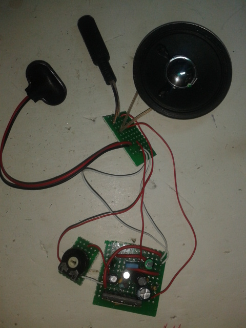

Esta es la segunda bobina que hice, exactamente igual que la primera, aunque creo que ya bastante mejor:

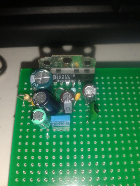

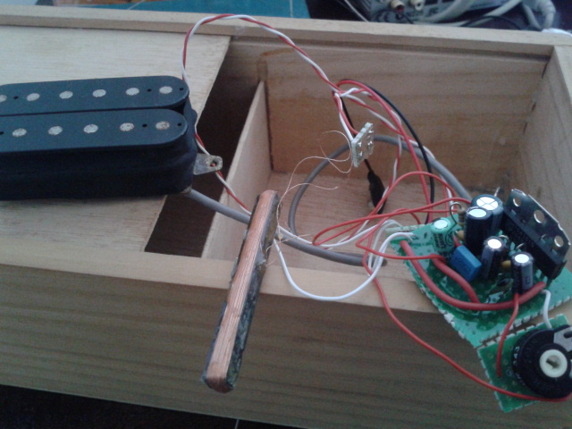

El circuito, luego con el montaje de prueba (con toma de mini jack y altavoz), y para la prueba final (con una pastilla y la bobina):
7a53c63ebcd5c674774cb97faae37-1907807.jpgf5172c3f98e942eb8379c59f174fc-1907807.jpg4de26d108d37873b86521e70ac5f5-1907807.jpg

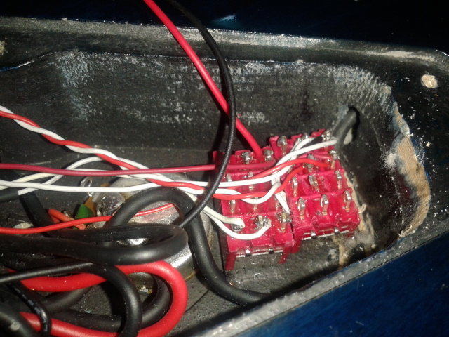

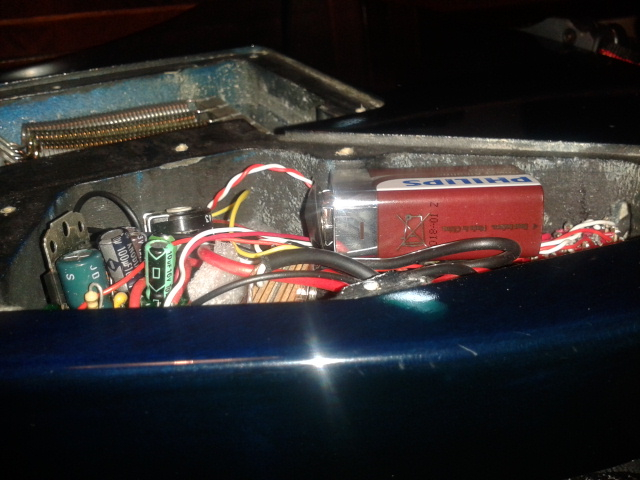

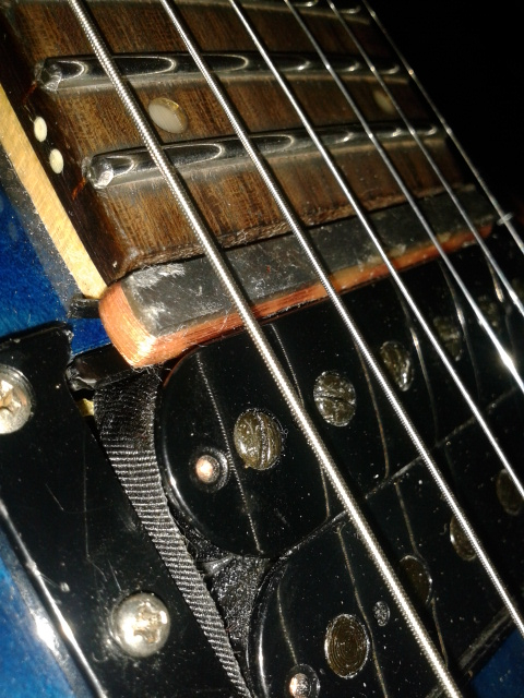

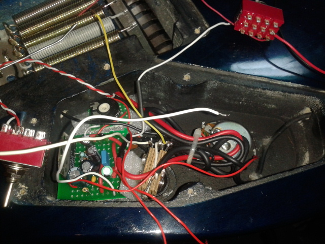

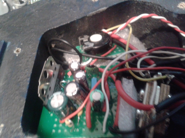

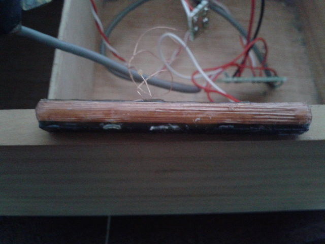

Instalando, a lo que más miedo le tenía... Tuve que limar un poco la madera para que entrara uno de los dos 4DPDT (se podría hacer con dos 2DPDT, según lo tengo yo), y la bobina la coloqué entre el mástil y la pastilla... pero tuve que romper el marco de plástico :ups: :
1a0457dc3131d48eecf029bb342b1-1907807.jpg3d29d9172baabef3f5aba3882df7c-1907807.jpg6305abcd9607b33c70ff291fa6119-1907807.jpgb85aa6d2b627e8fddc77b9b40496d-1907807.jpg715e42d5fca25f65da14e0efb28ab-1907807.jpg2fa93160c1cc4e96d8e3e742cc5d0-1907807.jpg9d6d1fc0fc7b0249f835a80d88a5f-1907807.jpg8ecf94f61fdeb533ef6750ca0a853-1907807.jpg
