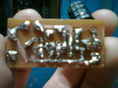

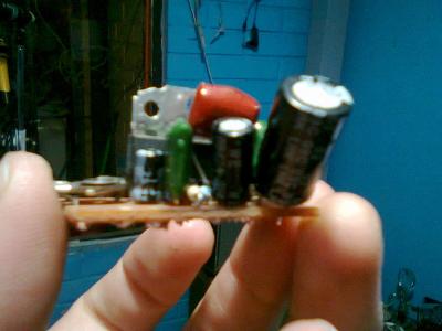

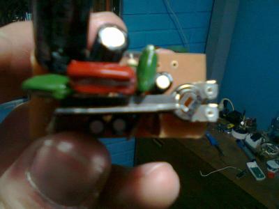

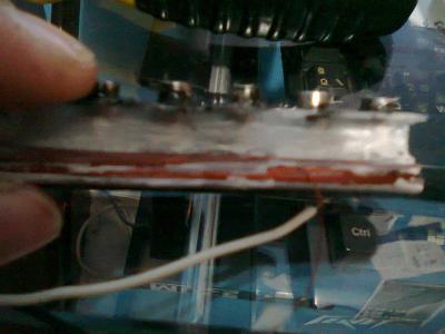

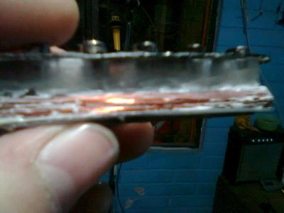

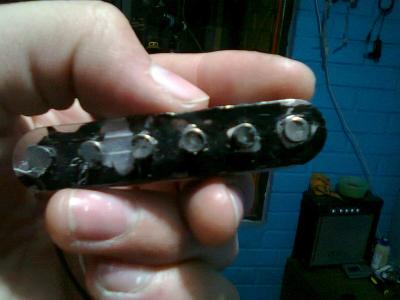

Juanf ahí están las fotos, la calidad no es la mejor...Sucede que la Bobina si recibe la señal de la guitarra ..pero...no ocurre el efecto sustainer..sino que queda simplemente como una bobina común y corriente...que puede ser?
Utilizo el TDA1015

Vamos por partes, ¿el circuito lo has comprobado con un altavoz y se oye bien sin distorsion y con potencia?
Fijate como es el mio.
esque has puesto unos condensadores y resistencias muy grandes y puede que tengas algo puenteado,deberias de haberle puesto los mas pequeños que encuentres, comprueba el circuito con un altavoz y en la entrada le conectas la guitarra y tiene que escucharse perfectamente, siempre que este bien.

Cuando le doy mucho al potenciomentro se comienza a saturar y a escuchar muy distorsioando...
juanf
por el 08/02/2012 1 anuncio en Mercasonic
No tiene porque escucharse con mucha distorsion solo se debe saturar cuando este al maximo pero hasta las 3/4 partes de volumen debe escucharse completamente limpio, porque si el sonido llega muy distorsionado a la bobina no hará vibrar la cuerda, siempre cuanto mas limpio sea el sonido mas pura será la frecuencia de la nota que se está tocando y mas y mejor la hará vibrar.
Deberias probar con algun amplificador de 2 watios que se escuche perfecto y comprobar la bobina tambien.
Un problema que tubo Jaropda fue que le faltaba un condensador entre el potenciometro y la patilla 8 del integrado, compruebalo tambien.

También está el condensador, si está completa la placa pero no entiendo que es lo que no funciona...voy calentando el cautin por mientras
juanf
Otra cosa la bobina la pondrás lo mas cerca posible a las cuerdas ¿no?
origendeabsolucion
por el 08/02/2012
#453
Me guié por el archivo y ocupé los valores que decía el archivo para el TDA1015..el de 1n8 lo cambié por uno de 2n por que no habían de 1n8
origendeabsolucion
por el 08/02/2012
#454

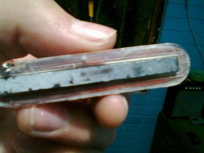

sí, está casi tocando las cuerdas...el iman no será lo suficientemente potente para la bobina quizás ?
de todas formas voy a hacer una con un iman un poco más potente..
