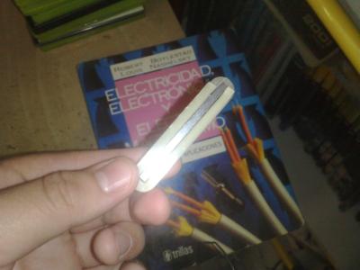

Se puede poner en el medio la pastilla? y se puede usar una barra de alnico 5 de una EMG SA para el enbobinado si es haci la forma en la que como esta esta bien puesta o tengo que acostarla espero su respuesta.

si se puede usar esa barra tienes que usarla tal como viene en la emg. aclaro que no puedes usar el bobinado original

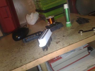

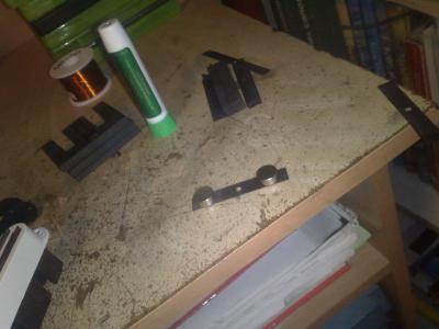

oye que te parece opte por comprar unos imanes de neodimio y unas barras de nucleo de transformador que me costaron 2 dolares y creo que estos son mas faciles de emplear pero en si no ya que compre unos que tenian 3600 GAUSS comparado con el alnico 5 de 950 se queda corto xD. Creo que sera muy sensible el sustainer
