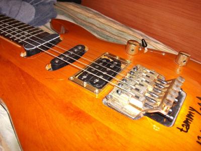

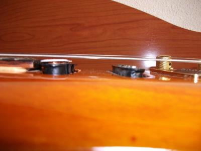

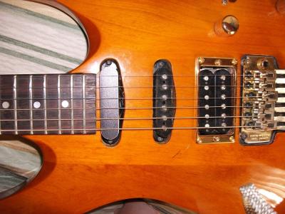

Ya bobine estoo! a ver que opinais los sabios! he bobinado encima de la pastilla del mastil porq no encontraba imanes por casa y total para hacer una prueba... use mi primera guitarra que esta para estas cosas jajaj :P
Reutilice la bobina de un trafo roto, es muy fino el hilo de cobre, es ligerisimamente mas grueso que es de las pastillas. Le deje rondando los 10 Ohm por mi tester... que por las pruebas que he hecho de porsi pone 2 ohm de regalo... tengo que comprar uno q este dio ya MUCHOO (y noo no es la pila) jaja :oops:
Lo siguiente! meterme con el circuito! ¿alguien sabe si merece la pena poner el trimmer como potenciometro externo? asi sería un parametro más a modificar mientras tocas, es buena idea? merece? :no_lo_se:
Un saludo!

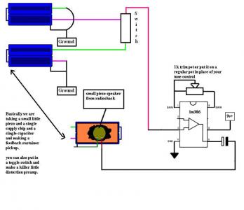

alguien ha intentado esto??
http://www.projectguitar.com/tut/sustainer.htm
o m pueden decir si al menos es una opcion viable??? y otra cosa mas si hago una bobina k sustituya mi pastilla del mastil, entonces nunca podria elegir esa pastilla al tocar, mis unicas opcioneserian siempre la pastilla central y la del puente, o m equivoco??? saludos

yyyyy... creo que ni la central, creo que dijeron que por estar cerca de la bobina inducctora, tomaba ruido, solo te queda la del puente, pero me refiero al usar el sustainer, hay alguien que hizo la bobinita fuera de los microfonos, entre el mastil y el microfono del mastil, leete tooooodo el post, o si lo leeiste, fijate lo que te digo, los es que no puedes usar el microfono del centro y mastil, cuando el sustainer esta activado, luego si, saludos

lo k preguntaba sobre k pastillas puedo activar, no es a la hora de encender el sustainer, si no al tenerlo apagado, m kedaria totalment sin sonido en la pastilla del mastil, o no???, y otra cosa, es k no tengo espacio para poner la bobina entre el mastil y la pastilla, es k mi guitarra es d 24 trastes, asi k bien, si puedo hacer la bobina sobre la misma pastilla, o no?? y k paso con el circuito d la imagen, puede funcionar????
haaa!! si, al apagar el susteiner, ppuedes usar la pastilla del mastil tranquilamente, suponiendo que bobinaste la bobinita del sustainer sobre la primer bobina delmic del mastil,
si se puede,saludos
