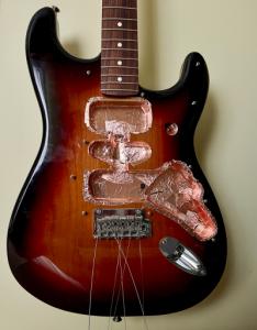

Seguro. Tambien voy a aprovechar y apantallar la guitarra. Me imagino que harán un poco más de ruido que las que llevo ahora.
Josué RG
por el 22/09/2022
Te diría que no la apantalles hasta que las pruebes, ya que, quizá, no haga el ruido que esperas y no sea necesario... el apantallado "mata" parte de frecuencias agudas... Cuando yo hice la conversación que te comenté más arriba, también estaba temeroso del posible hum que metieran las custom 69, pero nada, no fue en absoluto necesario... el ruido que hacían era inapreciable totalmente... Apantalla después, por si acaso...
Un saludo...
makinon
por el 22/09/2022
Que maquinas sois, yo he apantallado varias guitarras después de tenerlas un tiempo y no he notado absolutamente nada de cambio de tono en ninguna, simplemente he eliminado ruidito de fondo.
Jureweah
por el 22/09/2022
Las Player vienen con pintura conductiva, no es necesario apantallar nada más.

innercoil
por el 22/09/2022
Pues habéis llegado tarde con lo de no apantallar. Ya esta hecho. Ahora a ver si me llega el pickguard y a ver como suena.

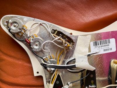

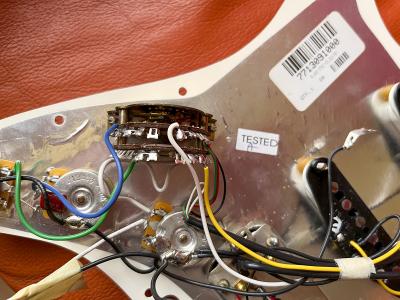

Me acaba de llegar el golpeador con las pastillas custom shop 50. Los potes son idénticos, al menos la numeración, códigos y demás son los mismos. Y ahora tengo una duda. Es el selector de pastillas. El de la Player parece mejor o mas completo. Me gustaría saber si merece la pena cambiarlo al golpeador nuevo, o el que trae es mejor. Os dejo unas fotos para que veais la diferencia, que es mucha.
El de la izquierda es el de la Player. Es mas tocho y con mas conexiones.
Linux User.
por el 28/09/2022
Si funciona bien no lo mejores. Puede tener más posibilidades de conexiones, ¿Cuantas son necesarias?
erikstring
por el 28/09/2022
#21 el de la derecha mejor, un CRL

No se porque tiene tantas conexiones. Solo preguntaba el porque la diferencia entre ellos y si el de la Player es mejor. Las pastillas si que noto diferencia entre ellas, solo viendo la construcción que tienen. Esta tarde lo montare y veré que tal suena. Ahora el peligro viene del golpeador que me sobra. Estoy pensando en pillar un cuerpo y un mástil y demás, y montar algo a ver que pasa... Pero mejor no... :va_a_ser_que_no:
