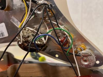

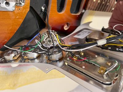

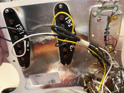

He estado investigando por ahi para ver hasta que punto merecía la pena cambiar las pastillas por unas custom shop, casi seguro que unas 50 fat. El caso es que bastante gente dice que no merece la pena, que no voy a notar nada y otros que si. Unos dicen que las pastillas de la player son de alnico 5, que si la electronica es como la de las americanas, en fin. Que al final me dicidi a desmontar el golpeador para echar un vistazo y si, las singles parecen "buenas", pero la humbucker? Es electronica o algo asi? no se, no encuentro información en ningún sitio, y no tengo ni idea. Veo que efectivamente la electronica es CTS, no se si la misma que las americanas, pero lo parece. El caso es que viendo esto, cambiaríais a unas custom shop 50? Obviamente pondría un golpeador entero, como me han aconsejado.
Dejo unas fotos.

Hola, compañero....
Hombre, cambio vas a notar sí o sí... HSS a SSS.... el sonido de tu strato, sobre todo en las posiciones 1 y 2, pues, será más Strato clásica, cristalino, acampanado, etc, etc, tú sabes... una humbucker ahí, aunque polivalente y potente, le resta feeling (el feeling de las stratos, me refiero), evidentemente... Yo tuve una strato select a la que reconvertí de HSS a SSS con unas custom 69, y fue el mejor cambio que le pude haber hecho, la verdad, la guitarra pasó de tener un sonido moderno y potente, a ser una strato "clásica", que era lo que yo buscaba en aquel momento...
Un saludo.
