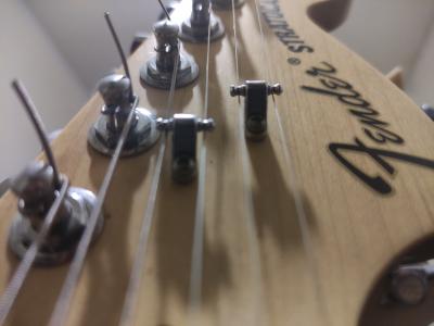

Francis W.
por el 21/04/2022
#8 No, las cuerdas estaban bien puestas, tal cual las tienen todas mis guitarras con tremolo y sin bloqueo que aguantan mucho mejor la afinación. Las cuerdas no llegan a dar una vuelta sobre la clavija.
Le habría puesto unas gotoh normales, pero prs vende unas con bloqueo a buen precio que son 1 a 1 por lo que lo preferí ahorrar molestias. Es mi unica guitarra con clavijas con bloqueo.
Francis W.
por el 21/04/2022
De ejemplo mi strato.
No descarto que haya obtenido simplemente un mal ejemplar de la linea.
