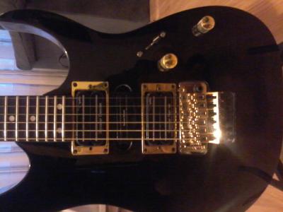

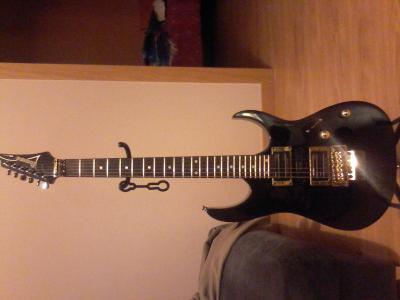

Cuando empecé con mi proyecto de Ibanez no calculé bien la configuración de las pastillas y voy y le instalo tres pastillas dobles, seria mejor que cambiase la del mastil?? , por una mas flojita.

Pues depende de lo que quieras.
Es una configuración tan normal como cualquier otra.

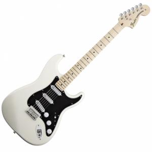

Y los hay como Billy Corgan que lleva 3 humbuckers en formato single pero que también dan mucha caña.

Las tienes puestas, asi que lo mejor que puedes hacer sin duda es tirar con ellas y si notas alguna carencia o no te gusta entonces es cuando podrias pensar en que cambiar. Otra cosa seria si las tubieras que comprar y poner aun , pero teniendolas ya el que mejor vas a ver si es lo que querias conseguir eres tu.
A mi , me encanta tu guitarra tal como esta.

Si, lo mejor sería tres Fender vintage. Aiiing :shock: cada uno tiene sus gustos, si a ti te gusta asi, pues ya está. Y si quieres más posibilidades pues un push pull para poner a single y ya esta

En efecto, puestas estan... yo las dejaba, y como dice el compañero si quieres adquiri mas juego de combinaciones (que aqui te salen un monton) pon un par de push pull o selector para ir pasando a gusta a single coil.

Eso son... tres dimebucker? sh-13
Iván
por el 19/09/2017
Solo dos,la del medio es una hot rail
Superoverdrive5150 Baneado
por el 20/09/2017
Pa tocar temas de Mocedades, tienen que ir de miedo.....
Nah en serio. Igual es demasiada chicha en màstil.... Lo màs habitual en esa posición si hay una humbucker son los 7-9 k aproximadamente.
Si te pasas, suele haber mucha pelota de graves. . Sonido màs bien oscuro y comprimido. No sé si es tu caso
La de puente, si te gusta, déjala.
Y la central... Debería ser algo màs o menos equilibrado respecto a las otras. Al menos yo buscaría eso.

Bueno,ya he decidido cambiar la del mástil y la de medios,en el mástil una Seymour Duncan Jazz SH2N Cebra comprada a un forero y en la de medios creo que una Seymour Duncan ssl-1 si la consigo,sino miraré alguna otra acorde para esa posición.
