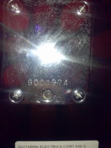

Hola!!
Alguien me podría aclarar la función de este tornillito allen alojado tras la chapa del mastil de mi strato?
Gracias.

Es para ajustar la inclinacion del mastil respecto al cuerpo.
Si no sabes lo que es ni para que sirve, no lo toques.

Gracias por la aclaración. Ni se me había pasado por la cabeza tocar nada : el que no sabe es como el que no ve.

Trésssnicamente se llama "micro-tilt", por si quieres curiosear por la red.
Tal vez tengas que tocarlo pasados unos años si el mástil cede por la tensión de las cuerdas... aunque si eso ocurre es mejor llevar la guitarra a un buen luthier que le ponga una cuña, porque esa solución del tornillito yo creo que no les convence ni a los que lo inventaron. Si la guitarra está bien, olvídate de él

#4 Me daba que el tamaño y la funcion que desempeña no eran proporcionales. Muy acertado
