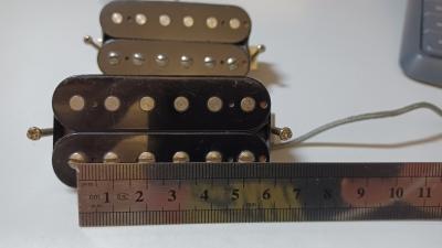

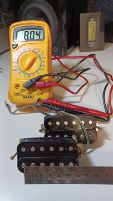

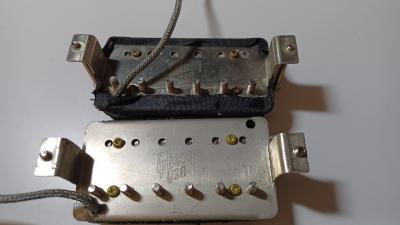

Hola, reabro este foro por si alguien me puede echar una mano, tengo dos pastillas Gibson USA, con una T invertida, mirando el logo.
Las compre hace muuuchos años pensando que eran unas 500T, pero según los valores que comentáis no serían esas...
Tienen una resistencia de unos 7, 8 -8 K, la distancia de los tornillos es de unos 51mm en ambas la uníca diferencia es la "cinta" que llevan recubriendo las bobinas
adjunto fotos,
Gracias!!
