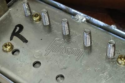

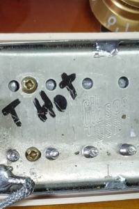

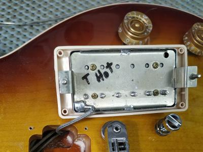

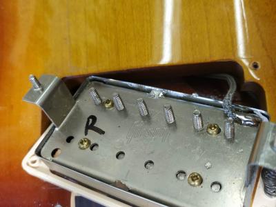

¿Podéis ayudarme a identificar qué modelo son estas pastillas Gibson?

Misterio resuelto. He llevado la guitarra a ajustar a mi luthier habitual y me ha confirmado que son una 490R y una 498T hot alnico.
