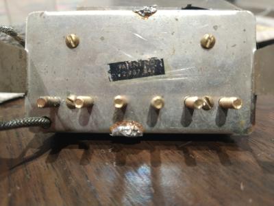

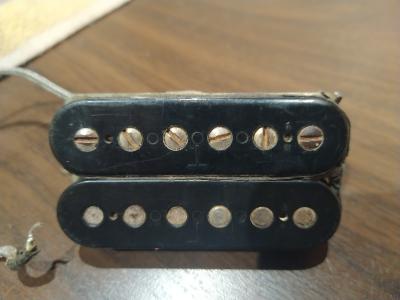

Hola, hace años que tengo una vieja Gibson Custom BB. Al principio, hace cosa de 20 años, el desconocimiento me hizo cambiar sus pastillas. Hoy se me ha ocurrido sacarlas, y son las que muestro en las fotos. ¿Podría alguien ayudarme a identioficarl el modelo y año aproximados? Llevan una pegatina ,"Patented 2.737.842". y por lo visto valen una pasta.
Gracias anticipadas.

No se ven fotos.
pacoLPaul
por el 13/12/2021
A ver ahora...

Las fotos no se ven, para poder darte más info deberías pasarnos la resistencia de las pastillas y alguna foto, pueden ser desde unas Shaws hasta una de las primeras versiones de las 490, pasando por unas dirtyfingers (estas son muy reconocibles por tener dos pares de filas de piezas polares ajustables), aquí tendrás info:

Son más antiguas, pienso, van con una pegatina muy pequeña, color negro. A ver si me aclaro y puedo enviar las fotos.

Si le quitas la cubierta, y tienen esa T grabada, pues deben de ser unas T Top. En reverb las hay desde 250 euros, aceptando ofertas y un 10% que se quedan entre reverb y PayPal...
Si son las originales de la Guitarra, valdrán más instaladas en ella si algún día quieres vender la guitarra.
Pero si consigues poner una foto, igual Sancheski o algún otro experto te puede dar toda la info al respecto.

Esa guitarra no sale de casa, mientras yo viva...Son ëstas, llevan los mismos símbolos en el plástico. Venían así, sin carcasa, y pensé que habían cambiado las originales de la Custom. En fin, la ignorancia y juventud....
https://reverb.com/item/47368634-gibson-vintage-1969-patent-sticker-t-top-humbucker-pickup-les-paul-es-sg-1971-1972-1973-1974-1970
Ya hay un par de fotos arriba.
sancheski
por el 13/12/2021
Con esas bobinas, bastidor, calcomanía y tornillos la de la foto es de una Gibson T-top de 1970-74.
