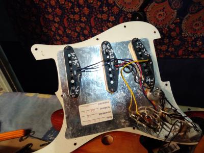

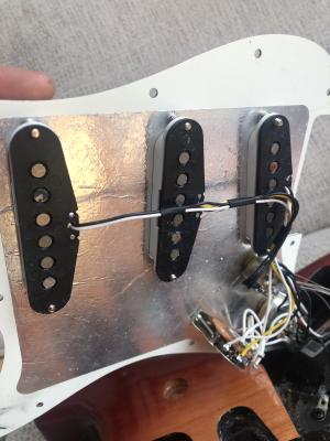

Hace poco adquirí una fender stratocaster standard de 2008, supuestamente venia con las pastillas originales, unas american standard single coin, , pero la verdad es que me estas costando identificarlas, a ver si me podéis echar una mano
Los valores que me dan
Mástil: 5,01
Medio: 4,93
Puente: 5,09
Alberto

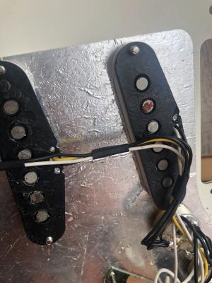

Tengo la sospecha de que pueden ser unas squier classic vibe 70 , por lo menos la forma y cables coinciden aunque no se la salida que puedan tener esas pastillas

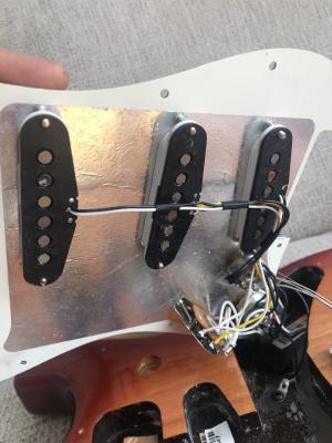

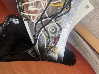

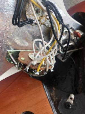

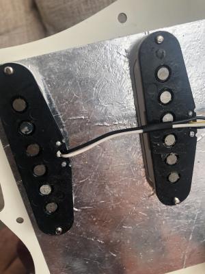

Estas son unas fotos de las squier classic vibe a ver que os parece a vosotros
Jureweah
por el 11/04/2021
Pues son esas. ¿Que te hace dudar?

Las pastillas del post #1 son de una Am Std al 99%, al menos eso me parece a mí por la foto.

Mide la distancia entre los imanes exteriores y te confirmo si son unas u otras.

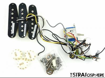

Pues sinceramante, yo a simple vista no sabría distinguir tan facil unas de otras. Es mas, las fotos que has mandado se me parecen mas a una Standad USA que a una Squire.
Aquí te paso un enlace con fotos de un golpador completo de American Standard y como podrás observar la diferencia es mínima.
Lo que si está claro, es que de colarte, te han colado solo las pastillas, porque la electrónica si que está claro que NO es de Squire.
https://www.ebay.es/itm/Fender-American-Standard-Stratocaster-loaded-pickguard-SSS-good-condition-/114487722613

#8
Si te fijas las pastillas de una american standard llevan un número de serie impreso y entre los imanes llevan un agujero, aparte los colores de los cables no coinciden y las pastillas que tengo montadas a la altura donde salen los cables llevan dos pequeñas muescas, en las american standard son completamente rectas
Alberto
por el 11/04/2021
#6 tengo claro que no son american standard de todas maneras mediré los imanes, pero en este enlace se puede ver a detalle las pastillas de american standard y no veo que coincidan para nada https://stratocasterdesign.com/index.php/fender-single-coil-pickups/

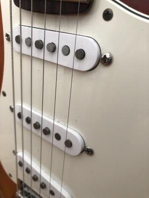

Poseo una strat de esa época con esas pastillas, toda original, al leer el hilo he pensado en hacer un cambio de cuerdas y aprovechar para hacer una foto ...
espero que te sirva

#11
Gracias, no hace más que confirmar que mis pastillas no son unas american standard, me falta confirmar si como sospecho las pastillas son unas squier quizás sean otro modelo pero de momento todo me hace pensar que sean las de una squier
