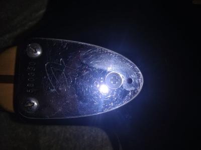

Hola buenas, antes de nada me gustaría presentarme, soy Javi y un día hablando con mi novia, me dijo que tenía una guitarra en el desván. Estoy aprendiendo a tocar la guitarra por lo que no tengo ni idea sobre como identificar una, por ello os pido ayuda. Es una Fender Stratocaster, en la pala pone Original contour Body, y detrás, tiene una placa con un numero, no se si será de serie o yo que sé. Os adjunto fotos. También me gustaría saber el precio que tiene hoy en día

#1 puedes mirar con el numero de serie en internet para saber modelo, procedencia, etc. Pero tiene buena pinta :victoria:
piluca
por el 16/12/2018 1 anuncio en Mercasonic
Es una Strato del 70/73. Si no pesa mucho, y esta en buen estado es una buena guitarra. Su precio? Si es un buen ejemplar, de 2250 a 2700 euros, el estuche no es original y eso la devalua.

#3 Sí, parece una strato made in usa setentera... Ese desván va a haber que registrarlo en plan CSI, jejeje...

Por el número de serie pinta del 76.. Revisa el desván de tu novia por si guarda alguna más jajajjaa..
SERIAL NUMBERS PRODUCTION DATES
L50,000s up to L90,000s 1965
100,000s 1965
100,000s to 200,000s 1966 to 1967
200,000s 1968
200,000s to 300,000s 1969 to 1970
300,000s 1971 to 1972
300,000s to 500,000s 1973
400,000s to 500,000s 1974 to 1975
500,000s to 700,000s 1976

Esa guitarra es exactamente del 1975. Planta de Fullerton de la era CBS. USA por supuesto

Por lo visto se la dio un tío suyo, había otra una les Paul pero su tía la vendió (mal hecho) jajaja :russian_roulette: . Con respecto a lo de identificarla con el numero de serie he probado con la pagina de fender pero eso no va ni para atrás me dice que no encuentran ese número. ¿Tengo que resgistrarla en otro lado o como?. Muchas gracias a todas las respuestas!!!

Llevala a un luthier a hacerle un buen ajuste y de paso le sacas una foto al talón del mástil así te quitas la duda del año.. Que la disfrutes!

No tiene bala en la pala, ha de ser del 71 o anterior, o le han cambiado algo.

Pero si os he dado el año exacto y lugar de fábricacion

Ya entiendo que es lo que dice el número de serie, pero es que el mástil no concuerda con el cuerpo, no lleva bala, no puede ser del 75.
