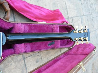

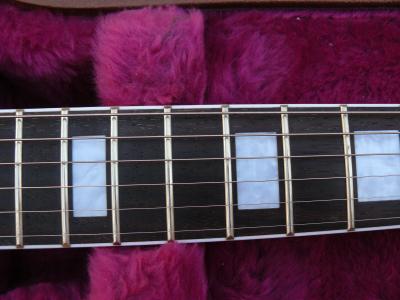

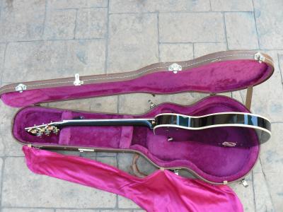

Hola a todos, estoy apunto de cambiar una guitarra mas dinero por una gibson les paul custom , debido a la distancia lo voy a hacer por agencia de transportes, pero en el ultimo momento me han surgido dudas respecto a si la guitarra la cual voy a adquirir es original o una copia, como hay tanta copia china por internet la verdad desconfio un poco y lo ultimo que me apetece es andar con rollos una vez hecho el cambio y perder dinero, si alguien me puede ayudar a identificarla y poder quedarme más agusto se lo agradeceria, ademas que nos beneficia a todos.. saludos. adjunto algunas fotos

Parece aunténtica. Métete en youtube y pon: how to spot a fake gibson. Hay un montón de gente que compra réplicas chinas y explica las diferencias. De todas formas deberías ver los videos y pedir fotos específicas de las zonas críticas como:
- la tapa del alma (retirada)
- el cableado de los potes
- si no es un color sólido también se puede ver en la parte trasera del cuerpo, la madera canta a basswood ú otras de similar pelaje.
Suerte, ya nos contarás.

A mí no me parece original. El binding del diapasón debería tapar los trastes...
Eso sí, ten en cuenta que no soy un experto.

Creo que antonio tiene razón,
Además me mosquea la curvatura del mástil, quizá es por el efecto óptico de la foto pero mira, aquí tienes un ejemplo de falso/real:
http://www.guitarraprofesional.com/FakeGibson/04.jpg

Y no le puedes pedir mas fotos?

Creo en un 99% que es china por cuatro cosas:
-Como ya han dicho por arriba, el binding no cubre el extremo de los trastes
-La pegatina de "Gibson" que hay en la placa trasera de la electrónica. No lo puedo garantizar, pero he leído por ahí que las Gibson originales no llevan esas pegatinas.
-El "diamante" de la pala debería ser más grande, casi tocando las clavijas intermedias.
-Como también han dicho por ahí, la inclinación de la pala no parece ser la correcta. Debería estar más inclinada.
Si te manda más fotos, fíjate en si los postes del puente tune-o-matic son de tornillo (ajuste por arriba con un destornillador) o de rosca (en el propio poste, debajo del puente, por así decirlo) y sin ranura superior en el poste. Si son de tornillo, casi seguro que es china.

El diapason si que parece de ebano, cosa que las chinas no tienen. Lo de que el binding cubre los trastes o no, a mi me parece que si lo hace.
Pidele fotos del cableado, de la curvatura de la pala y alguna mas...
Pero yo diria que si que es original.

faltan más fotos friend.
