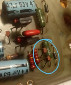

Hola, primero de todo felices fiestas.
El caso es que estoy cacharreando con un amplificador Talmus viejuno, y hay unos componentes que no tengo ni idea de qué son. Por la forma (dos patitas y "apuntando" en una dirección) apostaría a que son diodos, pero no tienen ningún texto ni nada. Parecen juanolas con patas.
Muchas gracias
:saludo:
index.php?controller=forum&action=view_attachment&attachment_id=166350

Si. Serán Diodos.

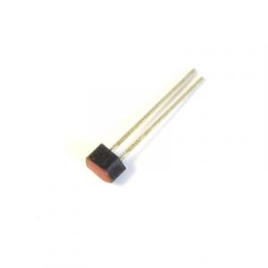

Quizá el SD160, que lo usaban Music Son / Talmus.

Pues tiene toda la pinta, muchas gracias!

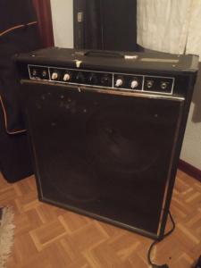

El ampli es un talmus mod50vr, que suena sorprendentemente bien con el bajo, y sigue funcionando pese a tener unas cuantas cositas quemadas en la placa :D
