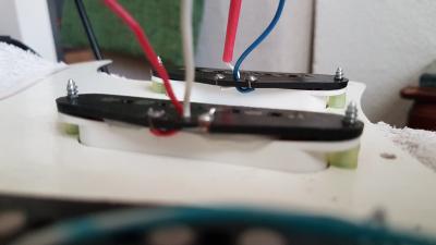

En un set de pastillas sencillas de strato, ¿como identifico el positivo y negativo?
Las tres tienen un cable blanco soldado u la del mástil tiene uno azul, la del medio uno rojo y la del puente otro verde.
Los blancos van al borne izquierdo visto arriba y abajo y en el derecho en la del medio. Siempre visto desde abajo, desde dentro.
Los de colores van al borne derecho en la de arriba y abajo y en el izquierdo en la del medio.

Es facil, todos los blancos juntos y a masa, normalmente a la carcasa del pot de volumen y los colores al pin que corresponda del selector de pastillas dependiendo del modelo. Hay mucha informacion en Internet

Gracias Toni. Es que he mirado por todos los lados en la red y resulta que es al revés de lo que me comentas, como se puede ver en este esquema.
Según esto, los coloreados van al selector.

No es al reves, el dibujo que pones es un cableado de tela tipo vintage. Donde el negro va a masa.
Tu has puesto en principio unas pastillas mejicanas o coreanas que nada tienen que ver

Las pastis son de una American Standard sin escalonar.

El cableado es de tipo moderno de cable plastico, sirve la misma explicación

Si. Los cables estaban hechos polvo y se los cambié a una de ellas que lo marque con rotulador para diferenciarlo del blanco.
Entonces ¿sueldo tal y como tu me dices?
Por cierto, midiendo resistencia, dos me dan 5,6k y otra 6.1k. Entiendo que está última debería ir en el puente aunque en la guitarra original estuviese en el medio, ¿Es correcto?

Sí, en principio es así; la pastilla del puente tiene más resistencia de salida, debido a que la vibración de las cuerdas es mayor en la zona del mastil que en la del puente, y de esta manera se compensan. Además en los sets modernos la pastilla del mástil suele llevar un pelín más de agudos para equilibrar el sonido entre ambas. También es cierto que nada te impide usar una en lugar de otra, si te gusta cómo suena.
