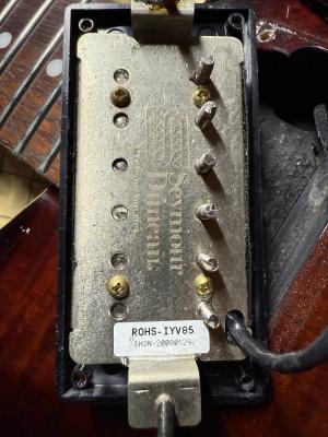

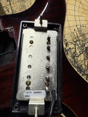

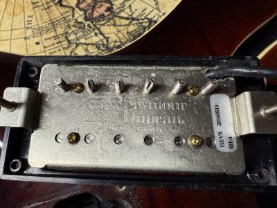

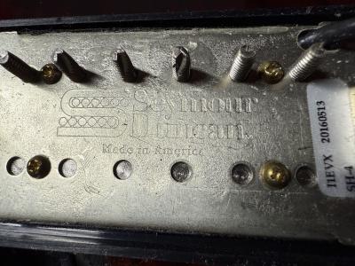

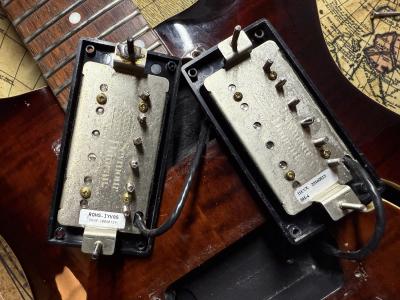

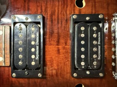

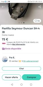

Hola compañero, pues ya que estamos te pregunto por las que vienen una guitarra batallera que compré aquí en el foro, la tuvieron dos foreros de los que se supone que son de confianza con muchos buenos comentarios... Pero ya miedo me da
Mi luthier dice que son originales, a ver qué me puedes decir tu! Por los detalles que comentas (lo de los círculos dentro de la S por ejemplo) parece que son originales
Mil gracias por tu ayuda y por la iniciativa

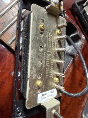

Lutheria AV
#17   Muy buenas;
Tranquilo son originales, así que sin problemas
Un saludo!

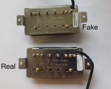

#19
Pues esas del link son chinas duncan designed.
En Aliexpress jamás hubo venta de seymour Duncan originales. Las copias no dieron el pego ni antes ni ahora.

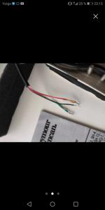

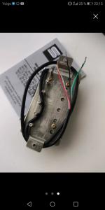

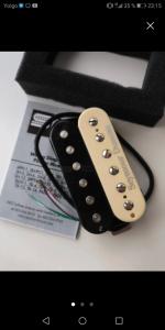

Iván Jiménez

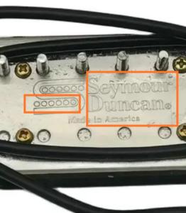

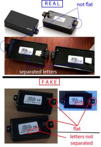

Muchas gracias por la info! Yo siempre me fijo en la terminación de los polos. Debe ser caro dejarlos bien cortados porque es lo que peor dejan en las chinas!
No obstante, he dejado de comprar pastillas seymour duncan y emgs de segundamano por este tema, las emgs todavía me parecen más dificiles de diferenciar las fake de las originales...
Lutheria AV

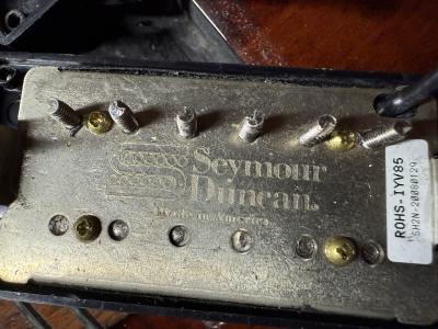

Diferencias en tipografía y calidad en la terminación

Fake EMG pickups can be distinguished from originals by checking details like the quality of the logo and sticker, the construction of the connector pins, and the presence of specific markings like "Made in USA" and a hologram on newer models. Originals have cleaner, deeper logo engraving, gold pins with a stop bar on the quick connector, a specific wax pattern on the underside, and high-quality wiring with distinct features like small holes on the wire ends.
Fake EMG pickups
Logo: The logo paint may spill over the groove, the font can be poor quality, and the corners of the logo can be less round than the originals.
Connector pins: The pins are often silver and lack a plastic stop bar to prevent the connector from being pushed too far in. They can also be soldered and shorter than on genuine models.
Sticker: The sticker on the back may have poor print quality, the word "madein" may be written as one word, or the serial number and date may be inconsistent with the model. Some fakes lack a hologram sticker that newer genuine models have.
Construction: The internal construction might differ significantly; some fakes are passive pickups with added components like a circuit board to mimic active pickups.
Wiring: The wiring is often thinner, and the quality is lower, sometimes with a different color red than the original.
Screws: The screws on fake pickups may be thinner and sit flush with the pickup casing, whereas real EMG screws are raised.
Original EMG pickups
Logo: The logo is cleanly printed with a deeper, more precise groove.
Connector pins: The pins are gold and have a plastic stop bar on the quick connector to prevent damage.
Sticker: The sticker on the back includes the model, a serial number, and often "Made in USA". Newer models may include a hologram sticker.
Construction: Authentic pickups have internal components that are high-quality. A wax pattern of circles is visible under the waxy part of the pickup.
Wiring: The wiring is of good quality. The wire ends have two small holes.
Screws: The screws are thicker and sit higher with a gap, not flush with the base.
