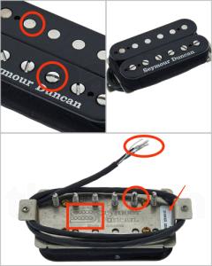

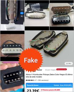

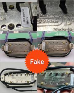

Principales puntos a revisar: Fakes
Se nota por el color translúcido del cable verde y rojo, se ven los hilos, en la punta llevan soldadura
Los polos con el centro en forma de punta pronunciada y brillantes
El logo marcado más profundo en la base ( bajo relieve)
Medidas entre polos más pequeña
Espaciado en madera para que simule una bobina más grande
Carretes más estrechos
Algunos sin etiqueta y otros con etiqueta con número de serie falso (se puede comprobar con el fabricante o un distribuidor oficial)
Algunos estafadores usan cajas originales (ojo)
Tornillos más brillantes y con mala terminación en la punta, con o sin corte para chapa
Puntos en el logo en la chapa base (polos) en la S separados de los bordes de letra
Kohm distintos al original (por lo general miden entre 1 y 3 kohm.
Los modelos más falsificados son:
Sh-2 jazz
Sh-4 Jb
Tb-4 JB Trembucker
Sh-1 59'
Sh-5 Duncan Custom
Sh-6 Distortion
Sh-8 Invader
Aph-2 Slash
Aclaración de las imágenes: las que no pongo nada son las originales ( fotos sacadas de thomann)

Aquí dos ejemplos de estafadores:
Éste ya estafó al menos a uno con otra Sd
https://wallapop.com/item/seymour-duncan-ph2-slash-1111676998?utm_medium=AppShare&utm_source=ShareItem
Esta es la que recibí en el taller y se ha devuelto por falsa y el vendedor con toda la jeta la ha republicado.
https://wallapop.com/item/seymour-duncan-sh-4-black-1134561195?utm_medium=AppShare&utm_source=ShareItem
