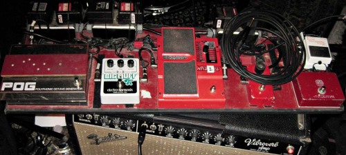

La pedalboard de Jack White con The White Stripes (guitarra y batería):
Mute Box -> Boss TU-2 (Afinador) -> MXR Micro Amp (Booster) -> Digitech Whammy (Pitch Shifter/Octaver) -> EHX Big Muff (Dist/Fuzz) -> EHX Pog (Octaver)
