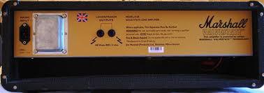

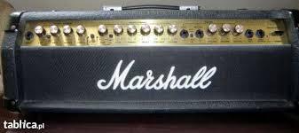

juan carlos sanchez
por el 18/11/2013
Madre mia! que de maravillas que estoy viendo por aqui.
yo quisiera hablar del amplificador que tengo y el cual salvo que me equivoque no esta todavia en este catalogo. este es el Marshall Valvestate 100 V Model 8100.
Cabezal de 100 W (primera serie) de dos canales con una valvula 12ax7/ecc83 en el previo la cual sirve unicamente para el canal sucio del mismo.
no es un amplificador valvular evidentemente ya que funciona por transistores bipolares (aparte de la valvula mencionada)
-tiene dos canales limpio y saturado controlados por pedal con doble funcion (cambio de canal y activacion/desactivacion de la Reverb).
-Reverb muelles marca Acutronic.
-loop de efectos con conmutador de señal para pedales o pedaleras (0dB -20dB) asi como control del nivel de mezcla entre la señal seca del ampli y los efectos que pongamos.
-los dos canales tienen equalizaciones independientes mas un volumen general o master.
CANAL LIMPIO:
Gain, conmutador clean, crunch (para sonido limpio o rajado)
Bajos, Medios, Agudos.
CANAL SUCIO (BOOST):
Gain, conmutador OD1,OD2 (dos tipos de saturacion suave y cañera), Bajos, Medios, Agudos, Contour ( barrido de las frecuencias medias), Volumen.
MASTER:
Send y Return para el Loop de Efectos, contro del nivel de señal ( 0dB, -20dB), Efeects (para regular la mezcla de señales), Reberb, Volumen General,
Salida Line Out y Foot Switch (para conectar el pedal conmutador).
SONIDO:
Como bien dije anteriormente no se trata de un ampli de valvulas y por tanto nunca va a tener esa pegada tipica de las mismas pero he de decir que posee un sonido muy decente tanto en limpio como en sucio aunque quizas en este ultimo canal (el sucio) sea donde saquemos mas probecho al mismo.
la valvula que lleva se puede cambiar facilmente por otra 12ax7 y de esta forma podemos probar con distintos sonidos y experimentar, eso si, dentro de la prudencia que ello conlleva. no requiere mantenimiento apenas como los amplis valvulares.
en la parte posterior tiene dos salidas cableadas en paralelo para la conexion de bafles no debiendo ser la impedancia total conjunta de dichos bafles inferior a
4 Ohms,
CONCLUSION:
amplificador querido y a la misma vez odiado por mucha gente, yo creo que en su dia fue una mas que aceptable opcion dentro del segmento de amplificadores de transistores. las series que le siguieron Valvestate VS, MG... no suenan igual ni de lejos y me atreveria a decir que dentro de su clase fue de lo mejor asi que si tienes uno, conservalo porque me da a mi que estos amplis los cuales actualmente estan poco valorados se van a revalolizar con el paso de los años a pesar de los muchos amplis con infinidad de modelados y efectos que actualmente hay por poco dinero dada la gran competencia que hay en la actualidad.

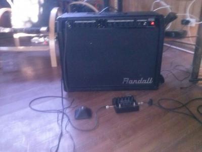

cristian
por el 19/12/2014
excelente!!!!!!
Si alguien tiene información del randal RT 100 combo agradecería la subieran, no hay nada de info en la red.
masterpieces composer
por el 20/12/2014
"cristian" escribió:
randal RT 100 combo
Si tienes un megabicho de esos compañero, desembucha lo que sepas. :saludo:
