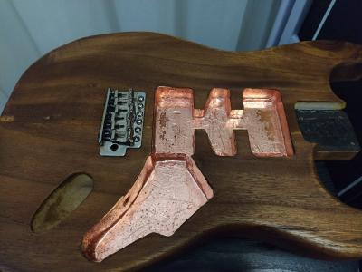

Una opción más económica son unas pastillas Tonerider Alnico 2 Classic que van a dar ese tono má clásico de hard rock de los 80 - 90.
Una Strato no va a sonar exactente igual a unaSG pero se le va a acercar, así lo "inventó" Eddie Van Halen.
Yo tengo estas pastillas mo tadas en un proyecto de Stratocaster con dos Humbucker que puedes ver aquí:
