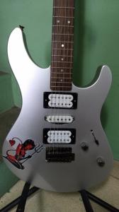

Necesitas justamente pickups cálidos para este tipo de madera, por lo cual como sugieren. Yo tengo una superstrat (Yamaha RGX 121Z, cuerpo de Tilo, mástil de maple y fretboard de rosewood), a la cual le cambié todos los pickups de fábrica por este set de Seymour Duncan que armé junto con mi luthier de confianza y la verdad es que quedó muy bien: JB (puente), Hot Stack (medio) y Duncan Distortion (mástil). Adjunto foto!

Bonita guitarra, ¿Que tan cañera es la JB? Cuéntame cómo se comporta en clean, crunch y high gain

#5 JB es cañera y puede servirte para Hard rock, metal (con una buena distorsión), punk y hasta Jazz y blues (por eso JB). Te sugiero leas este escrito para empaparte un poco más:
http://espanol.seymourduncan.com/jb-el-sonido-del-rock/
En general, es una Humbucker versátil con buen cuerpo y que te funciona bien tanto con limpios como con Overdrive y distorsión, pero aquí mandan también otros componentes como la madera, los potenciómetros, el amplificador, distorsiones y ecualización. En aliso se siente un poco más aguda que en tilo (te lo digo porque también tengo una Pacífica de cuerpo de aliso con JB en el puente y se siente así, comparada con la RGX 121Z).
