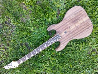

Hola, me estoy construyendo una guitarra, el cuerpo lo he hecho yo , y de mastil aprovecho un ibanez que conseguí.
Quería colocarle dos humbuckers, pues ya tengo una strato ( cort sencilla), así que ando buscando dos humbuckers...el tema es que me estoy liando con tanta oferta diferente, no controlo mucho, así que quería preguntar..
Busco unas pastillas q no sean muy cañeras, uso la distorsión pero poco, prefiero tocar en limpio, y otra condición es que solo tocó en casa y con poco volumen con mi Yamaha thr10,
Qué tipo de pastillas me aconsejáis?
