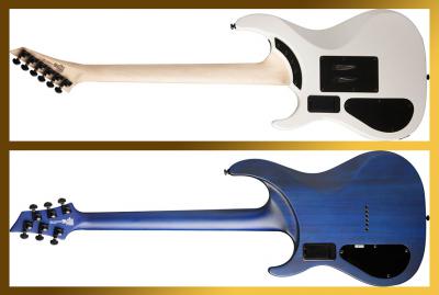

He estado mirando lo de las Washburn y he tomado estas dos fotos de muestra. Tienes razón Luis esa forma que hace el mastil para encajar en el cuerpo me gusta bastante, será una de las próximas. Creo que será la blanquita
