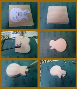

Ahora comienzo con el cuerpo.
Con el plano dibujo la silueta sobre la madera.
Los mas observadores os habreis fijado que lo he dibujado por la parte de atrás... sólo es porque el laminado de abeto se astilla mucho y el corte es mas limpio si se pone el laminado en la parte de arriba al cortar. (no se si me he explicado bien). Despues limo y lijo el contorno para dejarlo a medida.
Despues, con la herramienta multiuso.... (el cuter viejuno), preparo el socket para el mastil

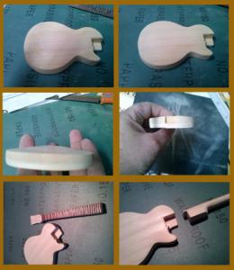

rafa
por el 01/09/2014
.... Y hago la panza que caracteriza a esta guitarra.
Después comienzo lo más laborioso, entretenido y que más me gusta de todo el proceso.... ajustar cuerpo y mastil

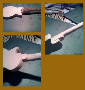

rafa
por el 01/09/2014
Aqui no hay truco ni misterio alguno.... lijar y probar... lijar y probar.... lijar y probar.....

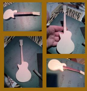

rafa
por el 01/09/2014
Una vez ajustado, llega el refinado de todo el conjunto.... el mástil tiene que "adelgazar" un par de milimetros más y dejarlo bien fino.
la tapa de la guitarra suave para prepararlo para el pintado..... y poner todo lo que falta... golpeador, puente, pastillas, clavijas, cuerdas....
... pero eso ya lo veremos en otra ocasión...

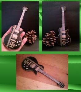

Aqui dejo unas fotillos de la guitarra terminada.
Jes7
por el 01/09/2014
Hostia, guapísima!
