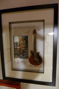

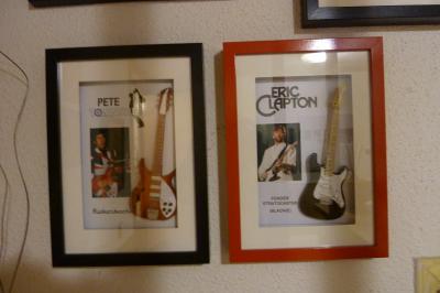

Estan hechas de madera totalmente. Solo uso plástico de tarjetas de credito para hacer los golpeadores.
rafa
por el 11/06/2014
Esta es un regalo para mi mujer (para que no se enfadara... jajaja) y me dejara hacer mas

Están chulísimas ahí en los marcos y todo, ya ves como te lo has currado tio. Felicidades por el trabajazo.

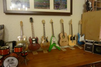

Para los clavijeros utilizo varios materiales. alfileres con la cabeza gorda de plastico, los limo y dejo planos o tambien unas piezas metalicas que venden en los chinos para hacer collares (si los aplastas con unos alicates, quedan con la forma de la clavija.

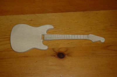

Os pongo alguna foto con otra parte de la colección (flying V en verde, por encargo de mi hijo). en la esquina de arriba se ve el bajo Hofner

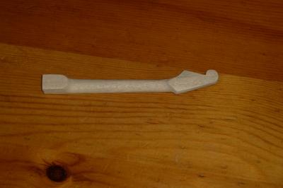

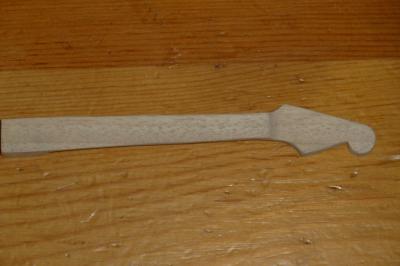

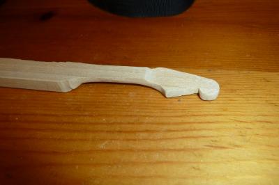

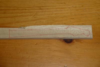

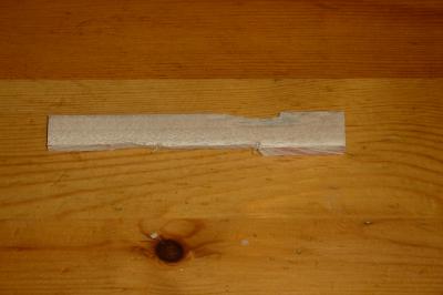

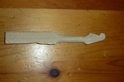

Haciendo un mastil

rafa
por el 12/06/2014
Utilizo maderas blandas de las que puedes conseguir en cualquier almacen de bricolaje (pino o samba). No hago nada mecanizado. Escofina, lima y mucha lija.
Para los golpeadores y cejuela ya dije que utilizo plastico de tarjetas (La gente de decathlon terminaran por cobrarme todas las copias de tarjetas de cliente que he hecho). Se lijan bien para conseguir las formas redondeadas de los golpeadores tipo stratocaster o así.
Muchas piezas van sujetas con alfileres cortados.
Para piezas pequeñas (puente o pastillas) tambien uso madera, que limo y lijo hasta dejar a medida.
Si lo creeis interesante en la proxima que haga puedo sacar fotos de todas las piezas antes de montar.
