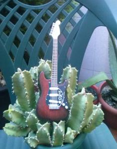

Dejo una foto de la strato de Stevie Ray Vaughan, ya terminada. (y un pequeño video).
Una vez terminado, me he dado cuenta que tiene un gazapo... bastante gordo... Seguro que os dais cuenta enseguida.
Video SRV.mp4
dr_cinicvs
por el 20/07/2014
El trémolo de diestro? El no relicado?
rafa
por el 20/07/2014
Eres un máquina dr_cinicvs :ok:
dr_cinicvs
por el 20/07/2014
Pues no te lo tomes a mal pero he encontrado otro defecto, el jack :sonrojado:
y el maquina eres tu, no se el tiempo que llevo yo bloqueado tanto con una lespaul en miniatura como con un bajo hacha de marceline
rafa
por el 21/07/2014
Lo del jack, es una mania mia personal, no se lo pongo a ninguna que tenga este "parche" para mi horrible en el frontal del cuerpo tipo stratocaster o similares. Solo lo pongo en caso de encargos que quieran una replica más o menos exacta. Como la que tengo en mi avatar que fue una replica de la strato de Pete Townshend.
Como te digo una mania. Pudiendo poner esa conexión como por ejemplo en las Les Paul, en la parte de abajo del lateral

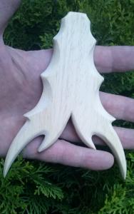

Comenzando la BC Rich Draco

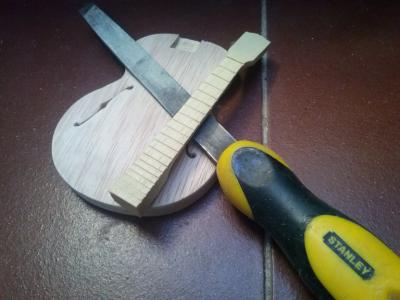

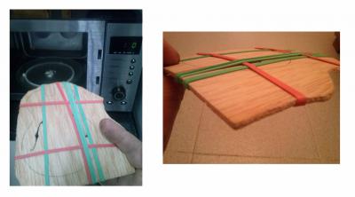

Estoy trabajando en esta idea para conseguir dar forma a la tapa de la Gibson ES-150.
La ventaja es que las miniaturas se pueden meter en el microondas. Si las metes bien humedas, con el calor del microondas se pueden curvar muy facilmente.
Ya veremos si resulta la idea

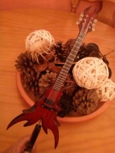

BC Rich Draco terminada.
P.D. Lo del microondas, solo vale con madera muy humeda, no dejar que se seque nunca dentro, solo que se caliente.
Por experiencia, no usar el microondas para "secar pegamentos o colas, ni pinturas"... Mi mujer dice, que tambien vale para calentar comidas... será verdad?
Video Draco.mp4
