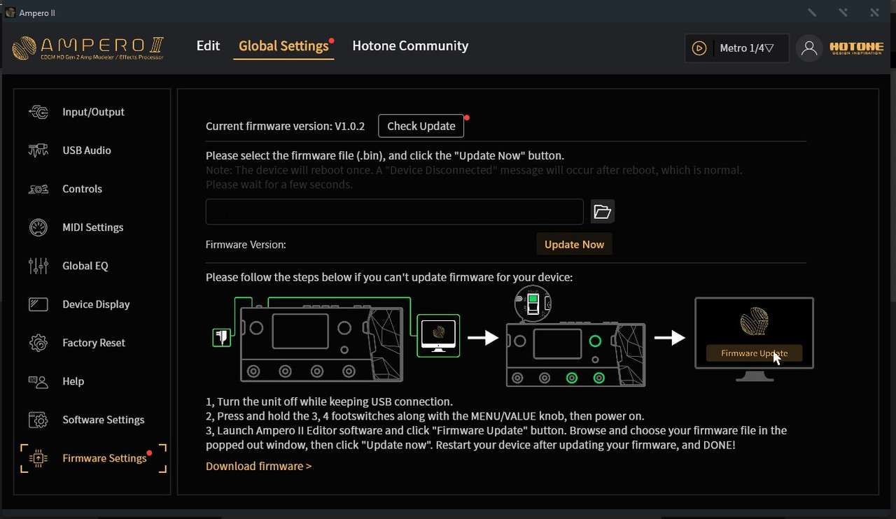

Adicional recomiendo si van a actualizar a la última versión de firmware a la fecha: Ampero II Firmware V1.2.0, realizarlo desde el modo fuera de línea, descargando el  archivo .bin, luego presionando los 3 controles/botones para que la unidad entre en modo FIRMWARE UPDATE/RESTORE MODE, y siguen los pasos, suele demorar entre 5 a 8 minutos la instalación, la unidad se reinicia y listo.

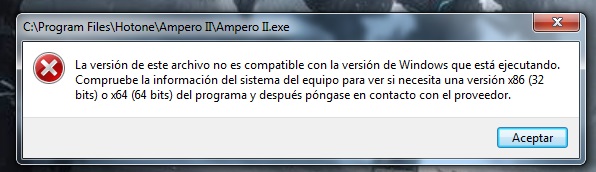

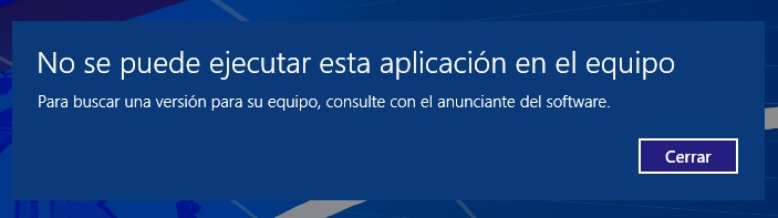

El software en sus notas del programa no indica o específica para que versión de Windows y arquitectura esta hecho, para Windows 7 x86 no, Windows 7 x64 no he probado, para Windows 10 x86 tampoco, funciona desde Windows 10 x64.
Este es el problema que indica en Windows 7 x86:
Este mensaje salía en windows 10 x86:

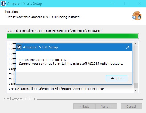

El mismo programa Ampero II Software al instalar te pide que para funcionar correctamente instales Microsoft Visual C++ 2015 (x86), lo instalas y sigue sin funcionar. Se debe de instalar Microsoft Visual C++ 2015 (x64).
Recordar instalar Microsoft Visual C++ 2015 (x64)

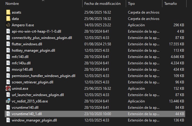

Al ejecutar el programa AMPERO II, aparece un error, esto debido a que falta un archivo DLL:  vcruntime140_1.dll, simplemente buscarlo si es que lo tienen en su sistema, o descargarlo desde la web, y lo pegan en la carpeta donde se encuentra instalado el  Ampero II Software y listo.
Una vez copiado y pegado en la carpeta indicada el archivo vcruntime140_1.dll

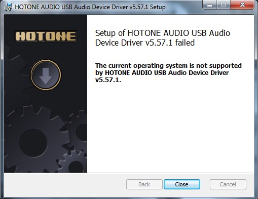

A veces Windows descarga los drivers automáticamente pero no suelen funcionar/instalarse correctamente, por lo que previo a conectar el Hotone AMPERO II a su computador, desde la página web de Hotone, descargar e instalar: Hotone USB ASIO Driver V5.57.1.
No es compatible este programa con la versión de windows 7 x86:

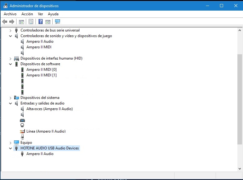

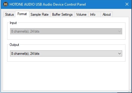

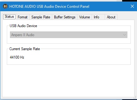

Una vez instalados los drivers AMPERO II en windows 10 x64, en el programa HOTONE AUDIO USB y en Administrador de dispositivos de windows, debe visualizarse algo así:
El programa AMPERO II Software funcionando sin problema en windows 10 x64:
