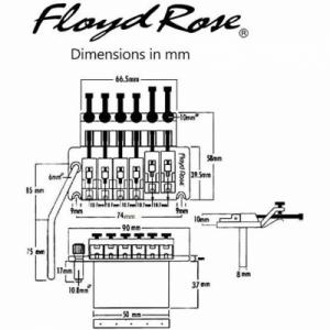

tengo un guitarra Jackson king v kvx10 y mi guitarra tiene un puente Floyd rose pro licensed under y quisiera comprarle un Floyd rose special pero no sé si el puente le quedaría, en el hueco donde va el Floyd rose mide como 76 o 77 mm midiendo de dónde van los pivotes ya he medido lo que mide el Floyd rose special mide 58 mm y mi puente mide 70 mm , no sé si le quedaría ya que los saddles del Floyd rose special son diferentes al los del Floyd rose pro

El Floyd Rose Special es el de menor calidad de todos los que fabrica Floyd Rose, puede que no te merezca la pena el cambio.
Si buscas en Google encontrarás planos con las medidas.

Ya busque la medida el Floyd rose mide 58mm pero no me sale la medida entera ya contando hasta donde llega los saddles
Es en lo que tengo duda
