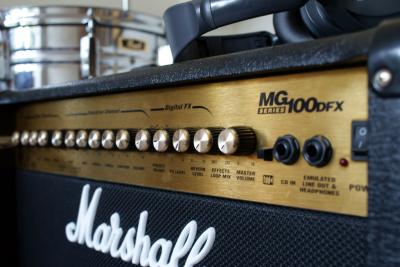

Hola puedo conectar mi amplificador Marshall a mi controlador midi?
Raven
por el 24/03/2023
Quisiera conectar mi amplificador Marshall a mi controlador midi, conectando mi notebook al amplificador,creen que mi Amplificador se descomponga?

No se estropeara, pero no se escuchará bien.
El ampli de guitarra está pensado para las frecuencias de la guitarra, otros instrumentos no quedan muy bien.
Creo que te dará mejor resultado conectar tu macbook a la cadena hifi.

Conéctalo al FX Return del panel trasero.

#3 que tipo de cable crees necesite,disculpa en el tema soy ignorante
Walterius Albatrus
por el 26/03/2023
Perdón: di por supuesto que el teclado tiene sonidos propios además de controlador MIDI. Si es así con un jack-jack mono de toda la vida funciona. Yo he hecho así con un EMU LongBoard y un Valvestate, y he dado 2 conciertos así.
Si el teclado no tiene sonido propio y es puro controlador, ahí ya no tengo experiencia.

Hola. Si lo que quieres es tocar con el teclado controlador MIDI conectado al notebook y sacar el sonido por el amplificador Marshall, prueba a conectar el notebook con la entrada delantera CD IN del amplificador. Otra opción es conectarlo a la entrada trasera FX RETURN y comparar en qué entrada suena mejor.
Respondiendo a tu pregunta, el amplificador no se descompodrá, pero puede que el sonido resultante no te guste.
