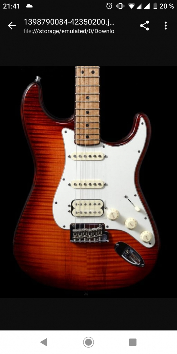

Respecto al color quería dejarla mas o menos así, igual con un tono mas rojizo:
