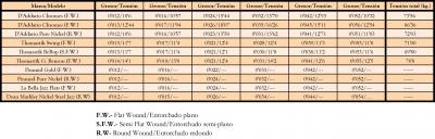

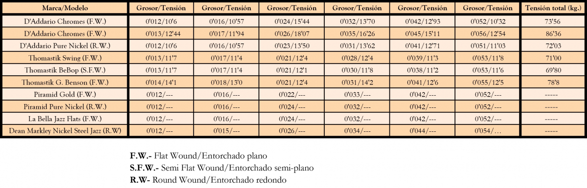

Aquí te dejo una tabla comparativa que hice en su día para mi blog. Viendo todos los grosores de cada cuerda, uno al lado del otro, resulta más fácil encontrar la combinación que buscas.
