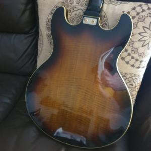

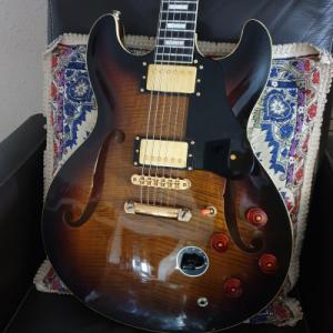

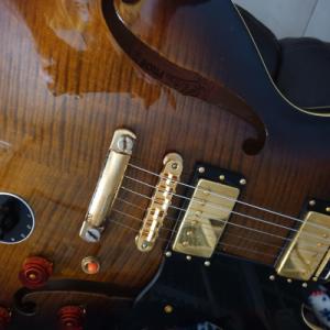

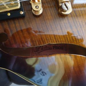

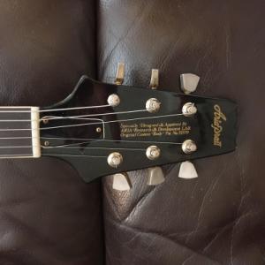

Pues os pongo unas fotos de una guitarra, ya hace un tiempo que la tengo, pero hasta ahora no la he arreglado, y ahora está en plena forma.
Se ha retrasteado, cambio completo de electrónica. cejuela nueva, el puente, también nuevo...
Las pastillas le he puesto una tonerider, las que son como las Classic 57, el varitono también lo he cambiado...
En fin, los cambios que he hecho no han sido por capricho...LOs trastes estaban comidos, no, lo siguiente...El puente, el varitono, la cejuela, estaban muy tocados.
Es una guitarra con 42 años, y a pesar de que el mueble está perfecto, otras cosas estaban ya que había que cambiarlas.
Es una Aria pro 2 ES500 , made in Japan, del 81, u 82, no recuerdo....Hecha por Matsumoku.
La verdad es que está muy bien. Suena muy bonita. Es una copia de la Gibson ES345, con el varitono.
Hay muy pocas, busqué info en la web, y la verdad, no hay mucha cosa...

A mi me lo ha hecho todo un luthier, porque también había que retrastear, y la guitarra con sus 42 añitos, bien se merecía que lo hiciera un luthier...
Si, cambiar electrónica a las guitarras de caja es un engorro...
