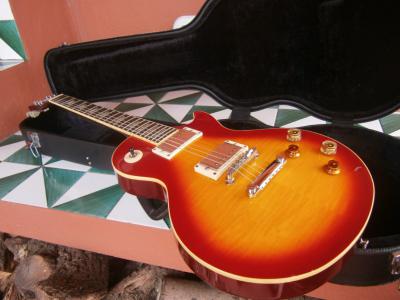

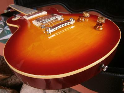

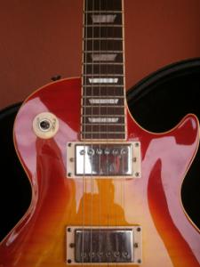

Bueno, las medidas parecen ser las canónicas en una gibson-epi standard ( 43mm en la cejuela, cuerpo más gordo que el de una Studio, mástil tirando a grueso, pero sin molestar....). En teoría debería ser tipo 60's en D. El ángulo del mástil estaría en 5 grados, 22 trastes, radio de 12 (planito), escala de 24'75, trastes medium-jumbo, tirando a altos.....La pieza de la pala y el mástil están unidas al estilo de las Epiphone o Chibson, utilizando dos piezas. El acabado es un estridente
y precioso cherry sunburst de lo más clásico, cubierto por una dura capa de poly. Todo esto lo afirmo según las specs habituales de las Epi Standard. Si alguien ve algo mal, que lo diga.

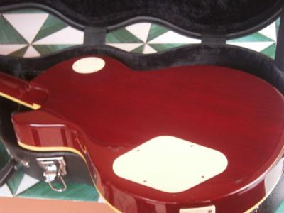

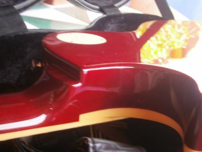

Y bueno, acabo metiendo algunas fotos más generales donde se ve la buena construcción general, la veta de las maderas, el ajuste cuidadoso de las piezas del cuerpo.... Bueno, esto ha sido todo en principio, saludos y espero que alguien pueda seguir ampliando el hilo.

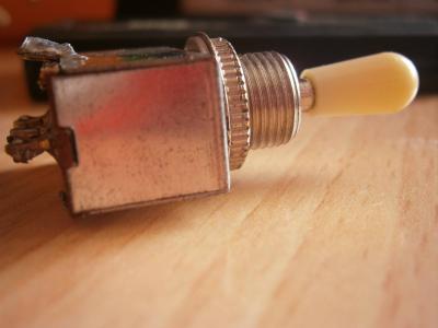

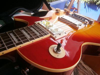

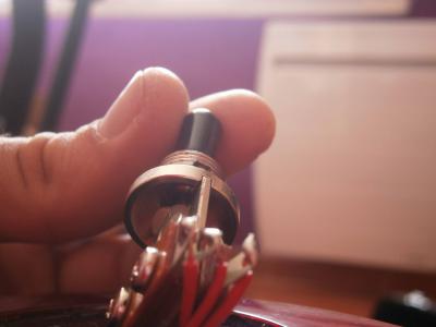

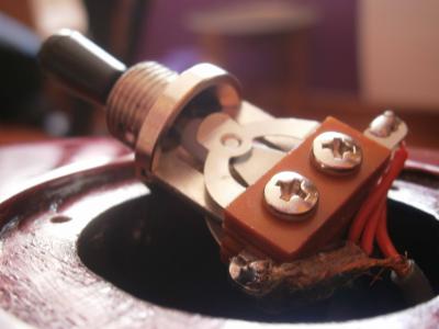

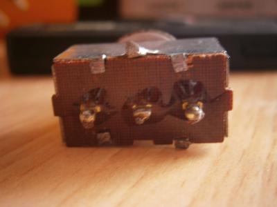

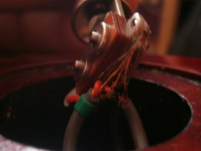

Un añadido más al post. Lo único que NO es originar de mi guitarra es el selector. Supuestamente fué cambiado por uno Gibson,lo que pasa es que la instalación no parece la mejor. A ver que os parece, si creéis que realmente el recambio es oficial Gibson, y como podría soldar esos cables que se ven por ahí. Saludos!.

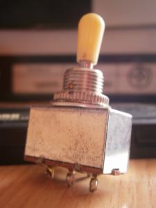

El selector original, muy diferente al otro, cerrado y medio malillo, según parece:

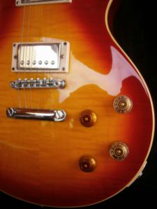

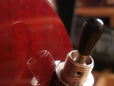

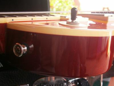

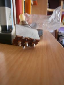

El nuevo, supuestamente Gibson.Abierto y con aspecto sólido, pero instalado medio así así

Ahora en serio, alguna ayuda con el esquema de conexión de ese tipo de switch?.Saludos
