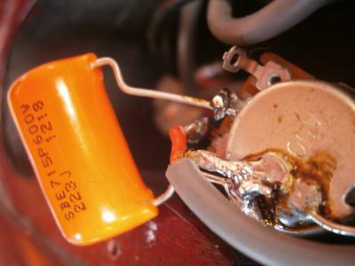

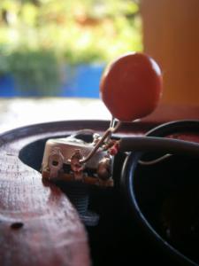

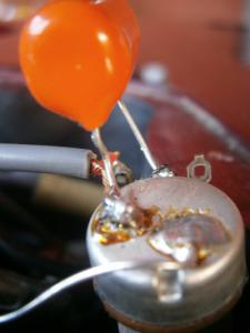

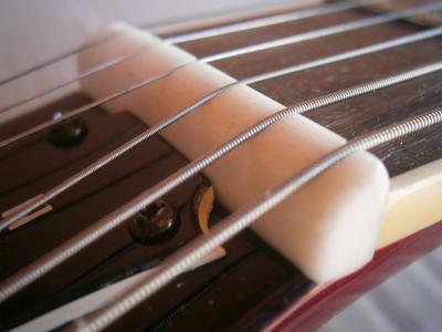

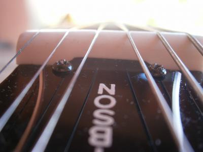

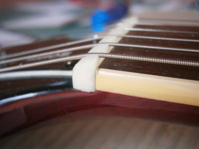

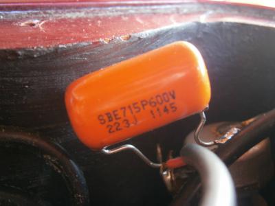

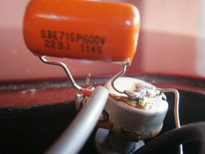

Momento Bricomanía: Hoy le vamos a cambiar la cejuela y los condensadores a una checa. Gracias a las piezas generosísimamente cedidas por Rocambole!.
Os pongo como ha quedado la cosa. La cejuela no me ha dado mayor problema. Los condensadores ( no se me rían ), deben suponer la instalación eléctrica más chapucera a este lado del Millars......pero funcionan!!!!.He quitado las lentejitas imagino que cerámicas del 47 que traía, y le he puesto unos orange de 22 que me pasó elcompañero Rocambole. La cejuela ha eliminado al 100% desafinaciones y sitareos ( mi oido es demasiado muñón para decidir si lo que aprecio en cuanto a sonido es un verdadero cambio o un simple efecto placebo). En cuanto a los condensadore...La guitarra ha quedado brillosa de sonido; mucho. ( tendré que acostumbrarme, jeje), La mía no se puede decir que suene oscura de ninguna manera. Pongo fotos del estropicio.

¡Qué buena pinta tiene esa cejuela de hueso!

#200 Pues si....ha quedado un pelo salida de los lados, pero no es algo que se vea si no estás encima. a mi mes está bien. Además vienen perfectamente talladas.

El condensador de 0,022 uf tiende a dar menos graves que el 0,047
danisauc
por el 12/09/2013
Por eso me suena más brillante ahora. Antes ya daba agudos, en todo caso. Oscura sonaba una sg 400 que cambié por esta...
