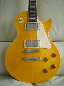

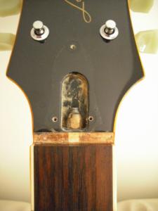

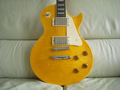

Ñoras y ñores, ha llegao el día. Ya he restaurado mi checa y puede mostrarse en público para regodeo de su dueño y envidia de los concurrentes.
Primero, tratándose de un hilo con vocación informativa y didáctica sobre estas bichas, vamos a sus características distintivas:
- Nº de serie que empieza con la letra B.
- Tuerca del alma tipo Gibson.

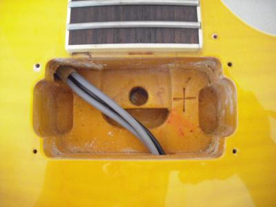

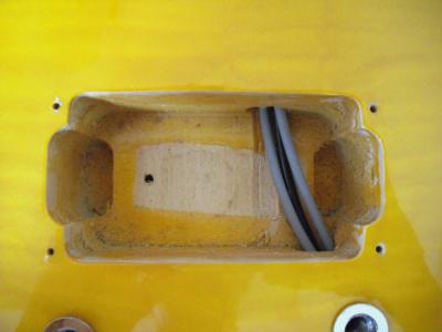

- Long tenon con agujero (y cruz).

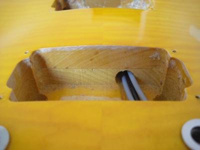

- Paso de cables taladrado, no fresado.
- Abrazadera del golpeador con dos tornillos en lugar de uno solo.
- Tapa del alma GIBSON (también las coreanas).
- Logo ligeramente inclinado, ni tanto como las de ahora, ni horizontal como las primeras coreanas.
- Los inlays son en forma de corona y el entramado del nácar es más "florido" y menudo.
- El hardware original era común y corriente.

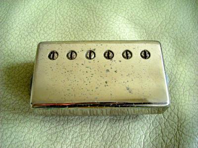

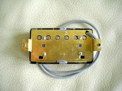

- La pastilla original puede verse en las fotos y que cada uno saque sus conclusiones.

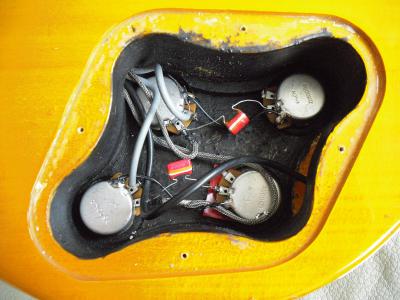

- Los potes eran corrientes, de 16mm, con condensadores verdes de poliéster de 47nF.

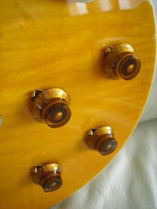

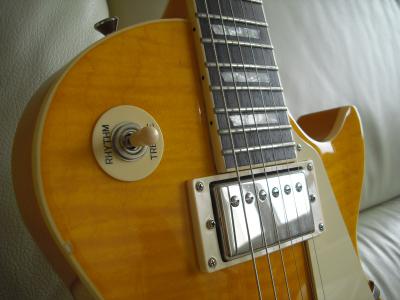

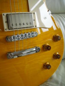

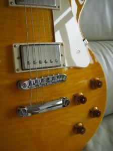

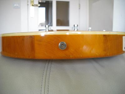

La peculiaridad de esta guitarra está en las maderas. La tapa es de arce con veneer flameado. El mástil es también de arce. El cuerpo parece ser de korina a juzgar por opiniones fundadas de varios foreros, aunque todavía no se puede descartar completamente que sea aliso. El cuerpo y el mástil van barnizados en tono dorado. Toda la guitarra tiene un precioso color amarillo como el sol. El barniz brillante le da un aspecto de caramelo que dan ganas de comérsela. Tiene multitud de pequeños golpes en la parte de abajo del canto y alrededor de todo el binding, dos de ellos han levantado el barniz en el borde de la tapa como pede verse en las fotos. Pero afortunadamente, por lo demás, la tapa está en muy buen estado, solo ligeras rayas. El mástil está perfecto, el diapasón no tiene desgaste de uñas ni otras marcas y por suerte los trastes tienen un desgaste muy leve. La pala tiene algunas rayas ligeras, pero ni una sola marca de golpes en los bordes. No la he podido pesar con precisión, pero supera los 4 Kg. Completamente maciza y de cuerpo grueso. El mástil es un término medio entre el 50's y el slim 60's.

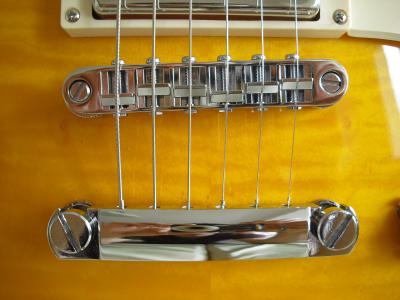

Me llegó sin una de las pastillas originales, con todos los herrajes picados y oxidados excepto las clavijas que había sido cambiadas recientemente por unas Wilkinson. Los knobs verduscos de roña. Solo dos potes originales. El switch descalabrado. Sin tornillos para el golpeador.
Lo que le he hecho:

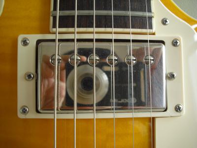

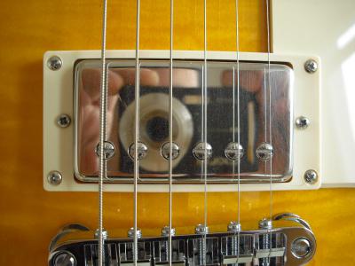

La he desmontado y limpiado. He conservado todas las piezas de plástico: golpeador, tapa del jack, disco del switch, marcos de pastillas, etc. Le he buscado tornillos nuevos y los que me faltaban del golpeador. Switch nuevo. Potes Alpha de 24mm y 500K y condensadores Tropical Fish de 22nF. Pastillas Gibson classic 57' y 57'+. He dejado las clavijas Wilkinson, quizá las cambie algún día. El cordal es nuevo de marca blanca y el puente es Gotoh japan. Como le comenté a Danisauc, con este puente suena mucho más estable y firme que con los habituales Epiphone de silletas flojas. Los knobs son nuevos y me he dado el capricho de añadirle unos punteros (que como todo el mundo sabe mejoran el sonido al menos un 20%) :D .
Resultado: :yahoo: :bailando: :victoria: :super_icono: :locomotora:
No voy a extenderme en descripciones subjetivas. Es la repera, ya está.
Después de comer cuelgo las fotos y vais a flipar :shock:

Me olvidaba de la cejuela, cambiada a hueso. ¡Y ahí está! (Primero las fotos de interés técnico y luego las de domingo).
