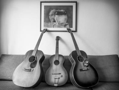

Me paso para dejar una foto de familia que tire ayer que creo que me ha quedado muy bonita.
