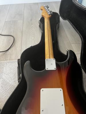

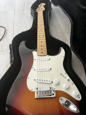

Buenas,
Es un mástil allparts licencia Fender de arce (o eso me dijeron, pero tiene toda la pinta jeje), diapasón igual. He leido hilos sobre que nada de aceite de limón en arce, pero siempre se habla de mástiles barnizados, éste está al natural.
En el pasado, cuando he creido que le hacía falta le he dado aceite de limón, ...la guitarra está en mi poder desde hace unos 14 años, y alguno más tendrá.
Su primer dueño le hizo algunas perrerias al mástil, le dió cera, luego barniz, luego quitó el barniz y lo dejó al natural.
En un futuro quizá me animo y lo mando a Luthier a barnizar, pero de momento, ¿qué me recomendáis para hidratarlo? ¿Le daríais una cera o algo para protegerlo un poco? ya tiene una edad :)
Gracias
Algunas foticos de la guitarra

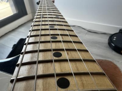

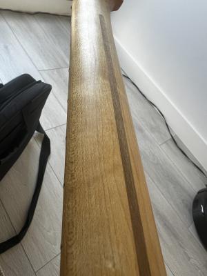

He estado informándome más, y el aceite de limón sobre arce al natural puede tener un efecto de oscurecimiento en algunas partes de la madera, tengo el mástil algo parecido a eso, no sé si se aprecia en las fotos. También es verdad que sin tratar, coge más suciedad.
¿Le daríais una lija fina a ver si sale antes de aplicar la cera? Tampoco quiero hacer mucho el bestia. ¿Qué gramaje usaríais para verlo?
